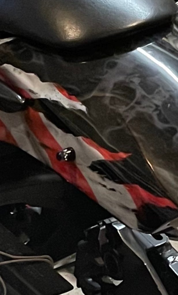

Beiträge: 2509
It’s my birthday
Re: Original Heckfender mit Blinker!
wenn du die Löcher ganz normal säuberst und ein bissel Farbe an die blanken Flächen machst - reicht das,
hab schon ewig Löcher drin, alles kein Problem
es gibt so schöne kleine superhelle Blinker... musst dir nur die Kabelführung überlegen

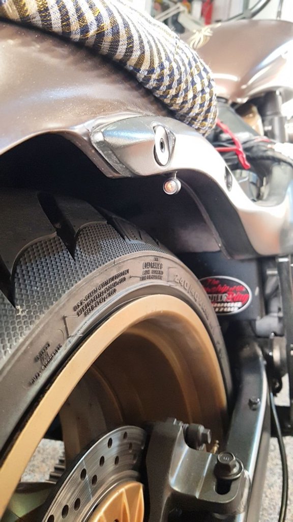

JM_Warrior
Beiträge: 143
Beitrag von JM_Warrior »
Im kunststoff angeschraubt

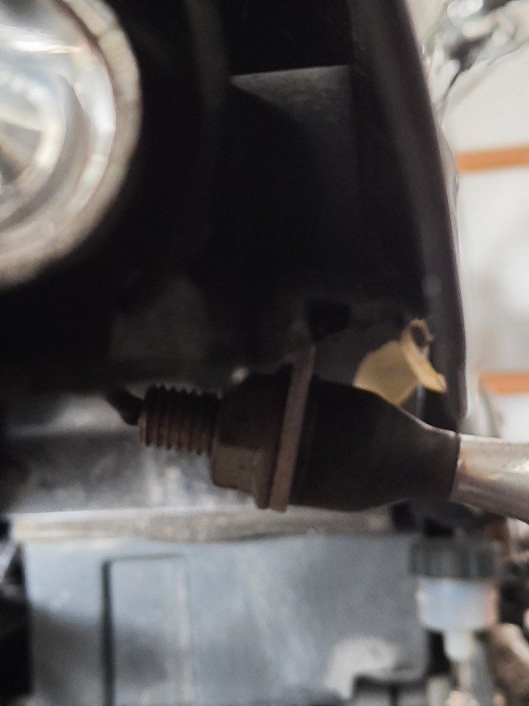

Beiträge: 2973
Ich habe die Kellermann ato unser die Struts geschraubt. Super klein und super hell.

Krieger wie hast du das gemeint unter die Struts?
Ich bin noch am überlegen ob es die Attos werden oder die von Highsider.
Beiträge: 2973
