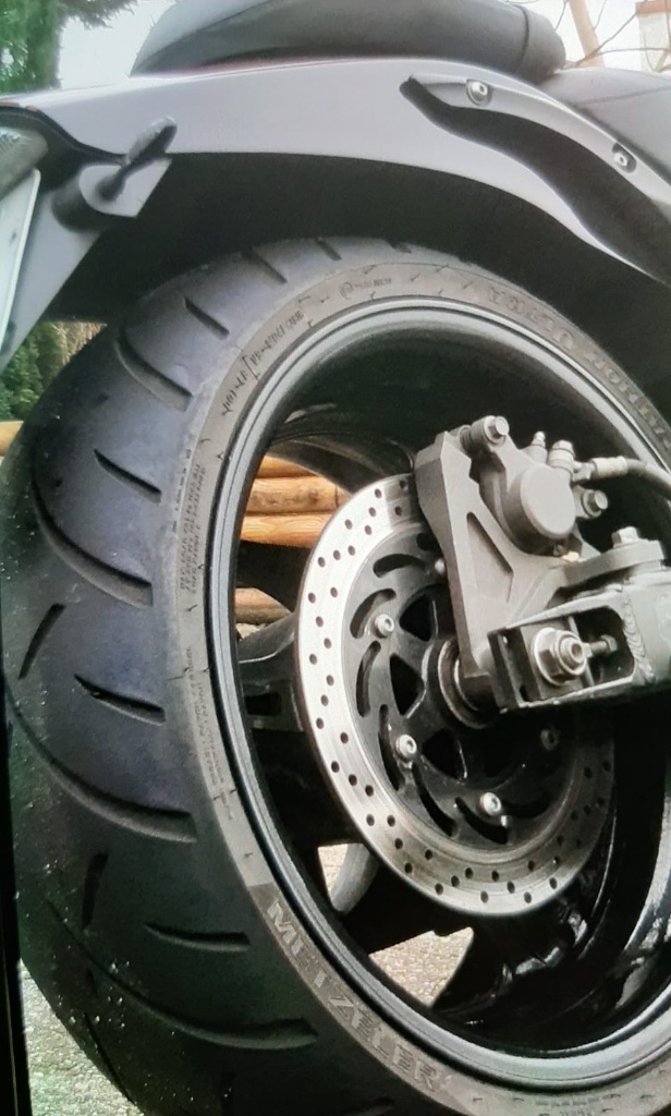

Guten Morgen Jungs,
Ich bin seit geraumer Zeit daran alle Teile für meinen Heckumbau auf Originalfender zu besorgen.
Jetzt stellt sich mir die Frage wo ich an dem Fender meine Blinker befestige.
Mein Kennzeichen ist seitlich und ich habe mir den Rücklicht Rahmen ohne Kennzeichen und Rücklichtaufnahme besorgt.
Die Befestigung der Fendestruts benötige ich für die Gepäckösen. Das heißt die Blinker müssen weiter nach hinten. Aber ich bin kein Freund einfach löcher ins Blech zu bohren und dS mir der Fender dann wegrostet.
Bräuchte Mal ein paar Ideen wie ihr das gelöst habt.
MfG

Wenn du den Rücklicht Halter hast kannst du sie ja an die ori Stelle setzen und den Kennzeichen Kram schneidest du weg

Den hätte ich noch. Aber hatte mir um das geschnippel nicht zu machen und damit es sauber aussieht den Rahmen ohne Kennzeichen und Blinkeraufnahme besorgt.

wenn du die Löcher ganz normal säuberst und ein bissel Farbe an die blanken Flächen machst - reicht das,
hab schon ewig Löcher drin, alles kein Problem
es gibt so schöne kleine superhelle Blinker... musst dir nur die Kabelführung überlegen

Im kunststoff angeschraubt

Ich habe die Kellermann ato unser die Struts geschraubt. Super klein und super hell.

Könnte man die Mini-Attos nicht von unten rechts/links in das Rücklicht bzw den Rahmen montieren ?
Reicht der Abstand, um gesetzlich konform zu sein ? 30 cm Abstand oder so ? Also ....fast

Krieger wie hast du das gemeint unter die Struts?
Ich bin noch am überlegen ob es die Attos werden oder die von Highsider.

Ah ok, aber so würde mein Plan nicht aufgehen meine Gepäcktasche an den Fenderstruts zu befestigen. Denn man qürde die Blinker nicht mehr sehen.
