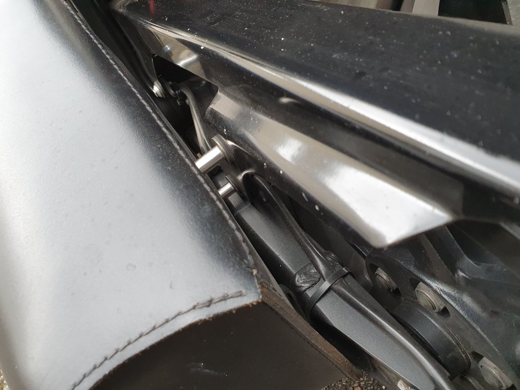

Ich hab eine Schwingentasche dran ich mach morgen mal Fotos davon, ist aber im Endeffekt mit nem Kabelbinder und zwei Schrauben verbunden die Schrauben sind am Riemenschutz dort an den Halterungen mit befestigt.

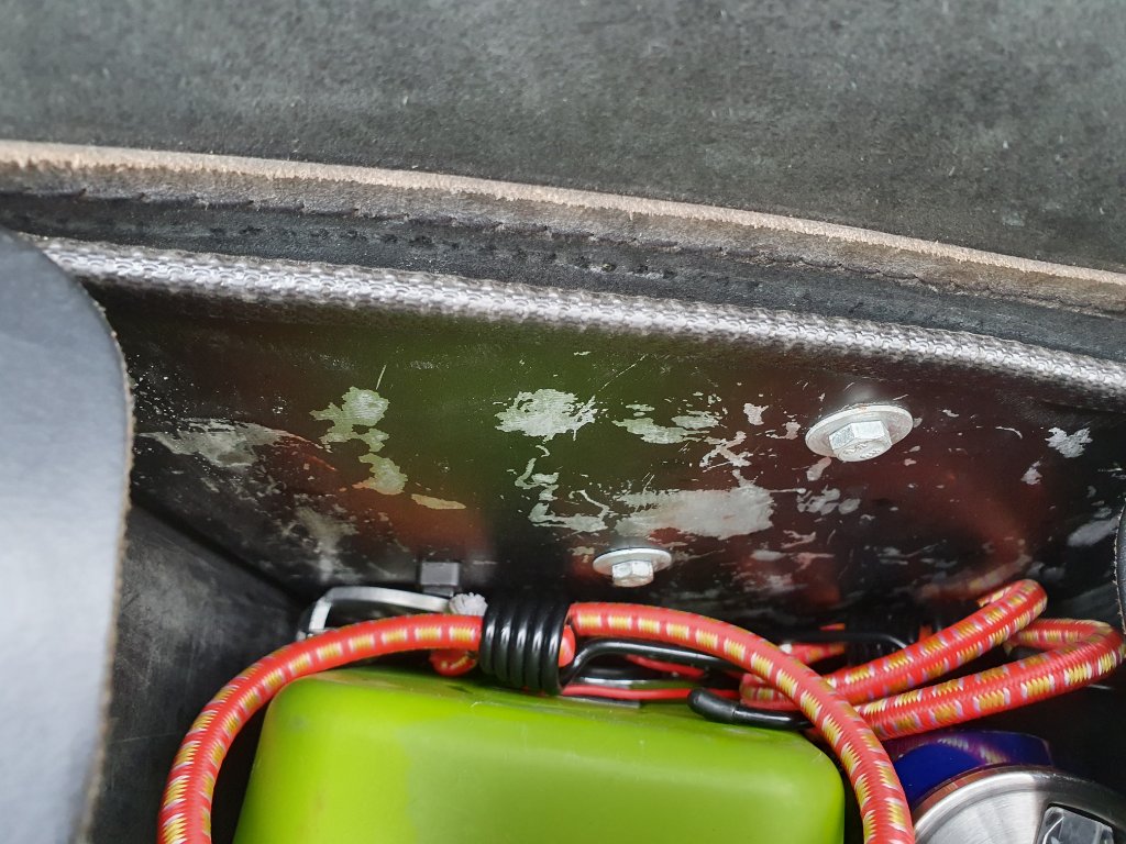

Sorry hat was länger gedauert aber hier die Bilder. In der Tasche ist ein Blech und darin halt zwei Löcher dadurch kann man halt die Tasche verbinden mit der Halterung wo der Riemenschutz dran befestigt ist. Und zusätzlich ist noch ein Kabelbinder im vorderen Bereich mit dran angebracht für mehr Stabilität. Das hat allerdings der Vorbesitzer von meiner Maschine gemacht.

Das sieht garnicht so verkehrt aus. Danke für die Bilder. Denke ich werde mir mal eine Tasche bestellen und das nachbauen.
