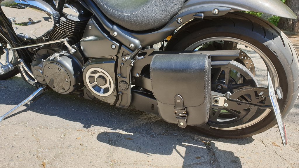

Gibt es hier den ein oder anderen der sich eine Schwingentasche zugelegt hat?
Bräuchte Mal ein paar Ideen bzw Gotos von euren Lösungen. Der Platz unter dem Sitz hält sich ja in Grenzen.

Ich hab eine Schwingentasche dran ich mach morgen mal Fotos davon, ist aber im Endeffekt mit nem Kabelbinder und zwei Schrauben verbunden die Schrauben sind am Riemenschutz dort an den Halterungen mit befestigt.

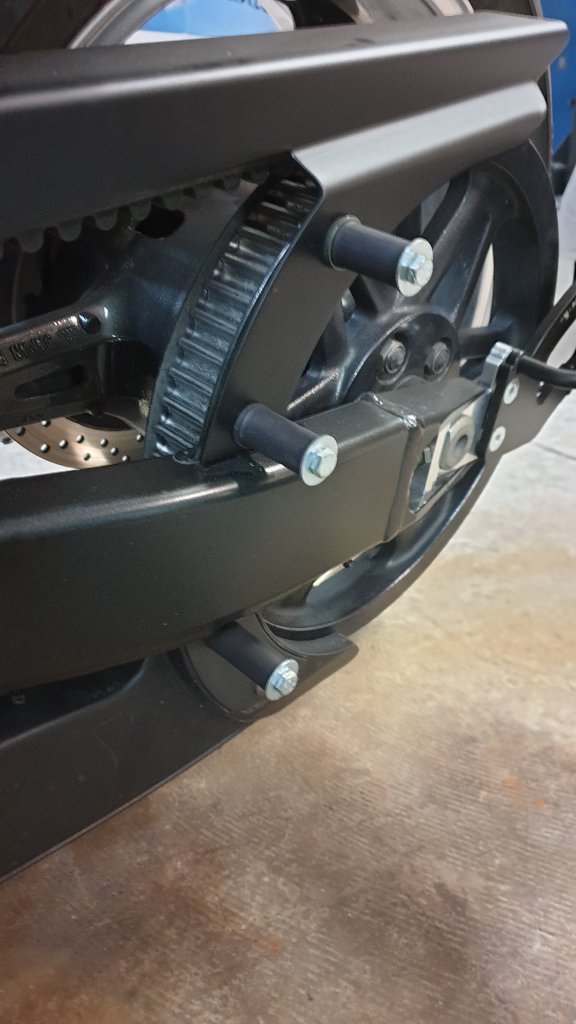

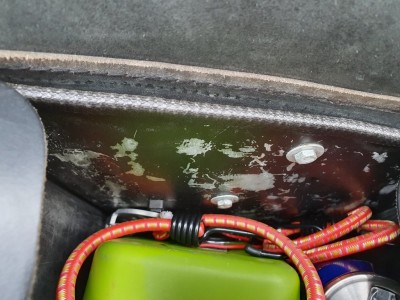

Sorry hat was länger gedauert aber hier die Bilder. In der Tasche ist ein Blech und darin halt zwei Löcher dadurch kann man halt die Tasche verbinden mit der Halterung wo der Riemenschutz dran befestigt ist. Und zusätzlich ist noch ein Kabelbinder im vorderen Bereich mit dran angebracht für mehr Stabilität. Das hat allerdings der Vorbesitzer von meiner Maschine gemacht.
MfG

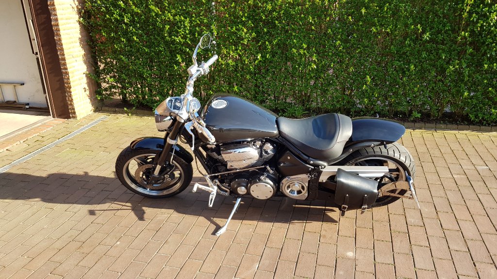

Das sieht so aus hat sich seitdem nicht verändert.

Das sieht garnicht so verkehrt aus. Danke für die Bilder. Denke ich werde mir mal eine Tasche bestellen und das nachbauen.

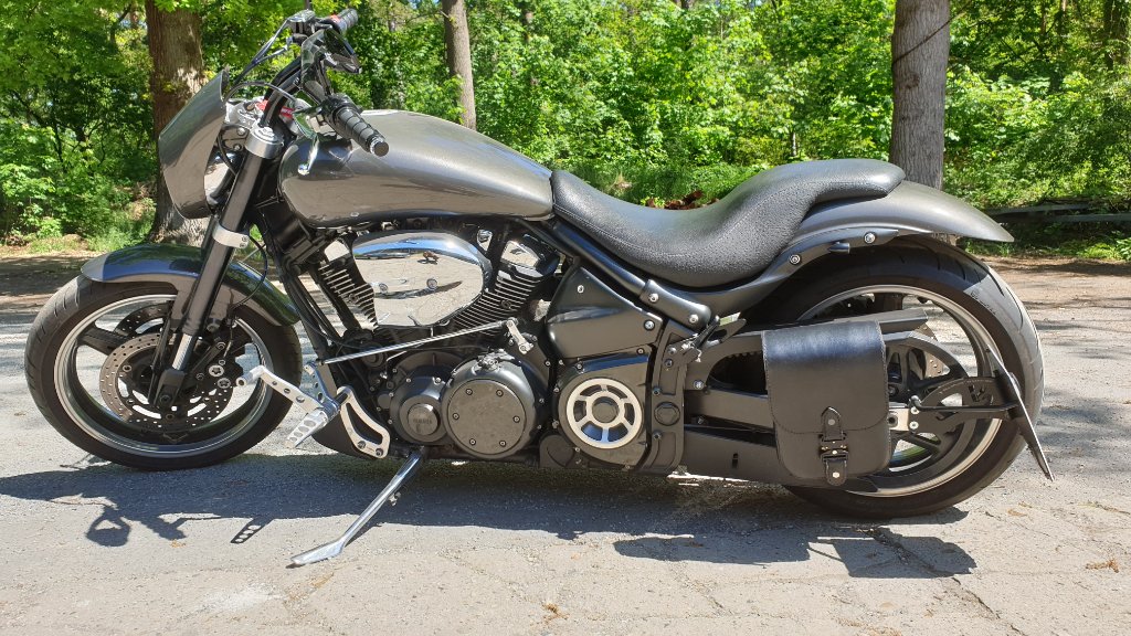

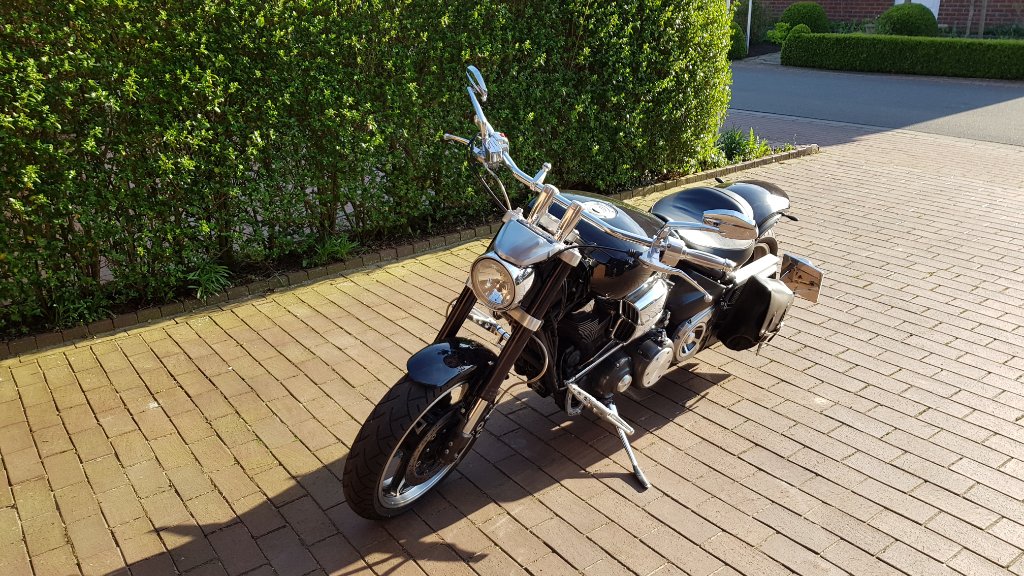

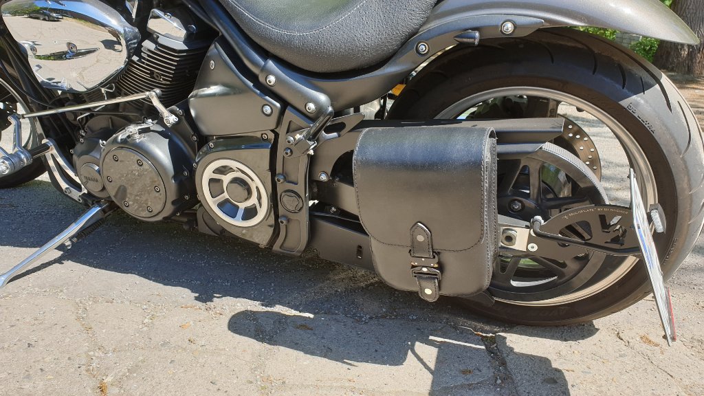

Servus
Ja habe meine Schwingentasche endlich dran. Habe mir eine machen lassen die nicht zu groß ist.
Die Montage war auch sehr einfach. Packe Mal ein paar Bilder mit rein.
Gruß Olli
