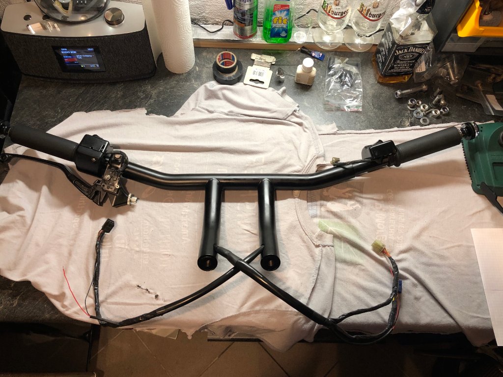

Bekommt man durch einen Wishbone Lenker in 32mm alle Kabel für die Amaturen und Lenkerendenblinker durch. Oder hat man Probleme durch den 90 Grad Winkel zu kommen mir den Schweißnähten?

Beiträge: 1262
Re: Lenker Alternativen
Um sicher zu gehen würde ich lieber Rücksprache mit V Team halten . Sollten aber eigentlich reichen für alle Kabel..
Beiträge: 1262
oliver01 hat geschrieben: Sonntag 3. November 2019, 21:30 Oder hat man Probleme durch den 90 Grad Winkel zu kommen mir den Schweißnähten?
Gruss Olli
auf jeden Fall jedes Kabel einzeln durch und genügend Zugfäden vorher reinziehen...
Beitrag von oliver01 »
Aussage von V Team ist das es in der 32mm Variante eher unwahrscheinlich ist das nicht alle Kabel durchpassen. Aber Sie haben jetzt auch nicht die Werkstatterfahrung da Sie nur herstellen und nicht verbauen.🙈
Beiträge: 2522
original: die linke Seite hat 11 Kabel, die rechte 6...
wenn du noch lenkerenden Blinker hast, 2 mehr wenn Masse mit Kabel,
habe alles sogar noch in ein Buggierohr eingezogen und dann mit ordentlich Gleitgel durchgezogen :zunge:
viel Erfolg
