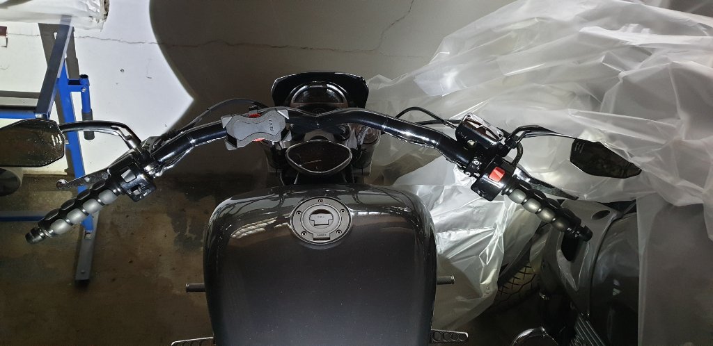

Moin Jungs,
ich habe derzeit einen Motolux Gothic Lenker verbaut. Schaut eigentlich sehr fett aus nur knallen die Lenkeramaturen immer gegen den Tank.
Nun suche ich etwas was der Sitzposition ähnelt da ich Sie echt passig finde.
Aber zeigt mir doch mal eure Lenker vllt ist ja was schickes dabei.
MfG Owi

ich hab n breiten buckhorn fatbar lenker in schwarz. is halt ne andere grundform, die griffe sind aber fast an der gleichen position. gibt aber keine probs mit dem tank. ich mach bei gelegenheit mal n pic.

ein Bild wäre cool um einfach mal zu sehen welche Alternative es so gibt.

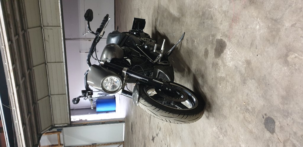

Doch gibt nen Gleichgesinnten in Celle, meiner einer
Ich fahr nen flachen Fehling Z Lenker, wenn du willst kannst du gerne mal Probe sitzen ob er was für dich wäre..

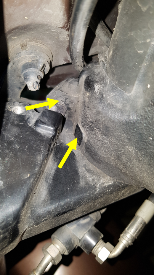

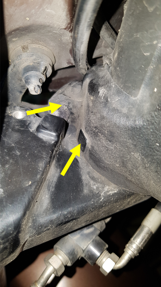

Wenn dir der Lenker an sich gefällt und dich nur der Lenkeranschlag nervt, gibt es bessere Lösungen als sich einen neuen Lenker zu montieren.
Den Lenkerschlag kannst du einfach justieren. Am einfachsten verwendest du dafür Klebegewichte für die Felgen. Die gibt es auch in Schwarz.
Davon klebst du dir einfach welche an den Anschlag (siehe Bild) und die Armaturen werden nicht mehr den Tank berühren.
Gibt es zum Beispiel HIER zu kaufen.
Du kannst natürlich auch etwas anderes dazuwischenklemmen.

Die Idee mit dem dazwischen kleben habe ich schon umgesetzt. Auf der linke Seite ist das Problem fast behoben. Auf der Rechten Seite müsste ich noch etwas aupuffern. Aber das ist ja nicht das einzige Problem.
