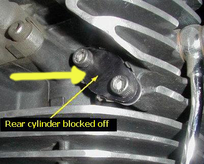

Hallo Leute

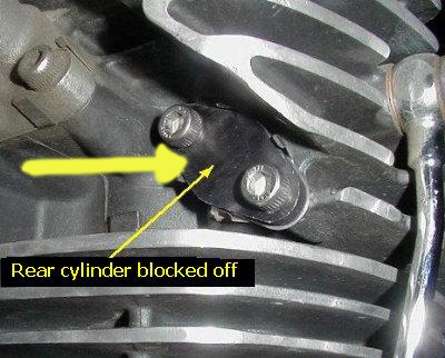

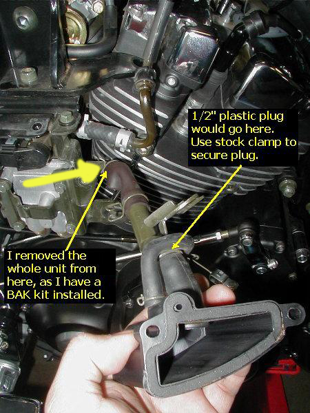

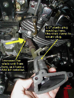

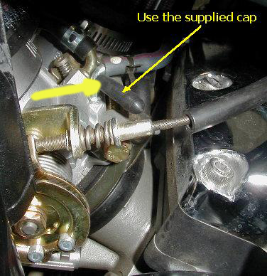

Ich habe mich entschieden AIS zu entfernen.
Ich habe Anleitung in Internet gefunden aber, leider in Englisch.
Weil mein Englisch nicht so gut ist und auf Nummer sicher gehen möchte, habe ein paar Fragen an euch.
Wie ich schon Erfahren habe, Motorgehäuseentlüftung und Linearkontrollventil sowie zwei Löcher in den Zylindern müssen verschlissen werden sonst geht das böse aus.
Ich habe hier ein paar Photos vom Englische Beschreibung.
Jetzt kommt die Frage:
Sind die Stellen zum verschließen richtig gekennzeichnet?
Vo werden beim einbauen vom Big Air, die zwei kleinen Entlüftungsfilter angeschlossen?
So wie ich verstanden habe eine wird an der LCV angeschlossen (in der Mitte)
Der zweite auf Kurbelwellengehäuseentlüftung. (aber ich weis nicht wo der Kurbelwellengehäuseentlüftung sich befindet).
Hat jemand Anleitung auf Deutsch?
Ich brauche Hilfe!!
Gruß gogu

Re: Big Air Kit
Die zu verstopfenden Löcher sind richtig. Beim BAK kann ich dir nicht helfen.

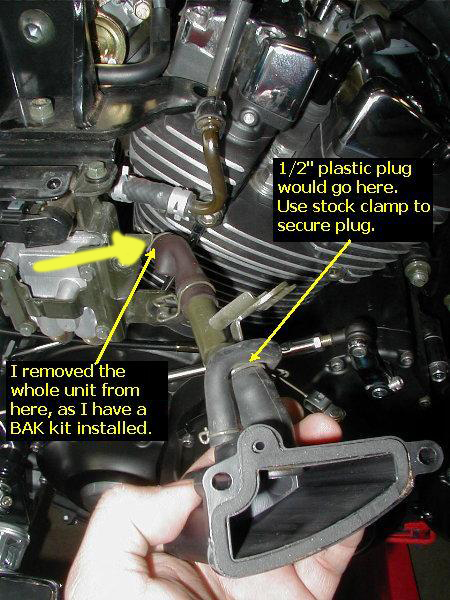

Re: Big Air Kit

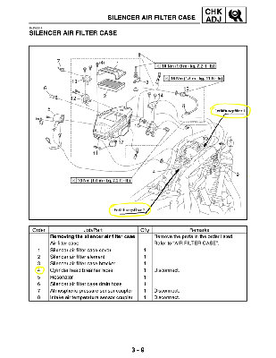

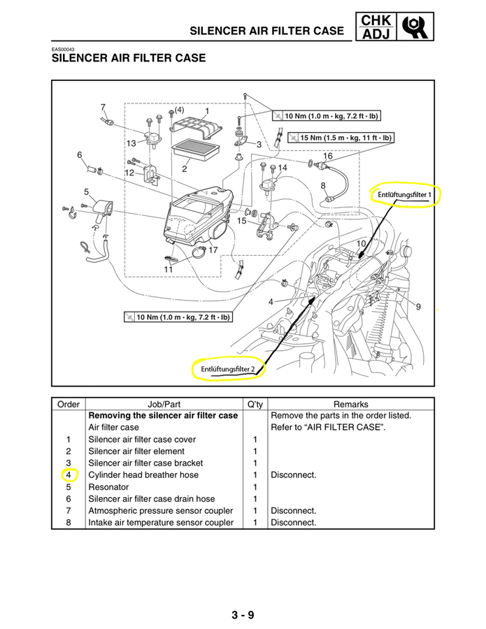

Ich habe gefunden wo man den zweiten Entlüftungsfilter anschließt.
Vielleicht kann mir jemand Bestätigen.
Wo kriegt man in Deutschland so eine Vakuumkappe und ein Stopfen?
Die Platten aus Aluminium für die Zylindern werde selber machen.
Gruß Gogu
Gruß Gogu

Re: Big Air Kit
Ich hab einfach ein Stück Schlauch drangelassen, ne Schraube mit Silikon eingeschmiert, in den Schlauch "geschraubt" und mit der Klemme gesichert. Das ersetzt die Kappe.
Und auf das Loch einfach ein Stück Plaste geklebt. ;)
Hauptsache die Löcher sind zu. Sichtbar ist da eh nix.
- Beiträge: 2994
- Hat sich bedankt: 28 Mal
- Danksagung erhalten: 42 Mal
Re: Big Air Kit
Warrior2003 hat geschrieben:Ich hab einfach ein Stück Schlauch drangelassen, ne Schraube mit Silikon eingeschmiert, in den Schlauch "geschraubt" und mit der Klemme gesichert. Das ersetzt die Kappe.
Ich habe auch einen passenden Schlauch genommen und mit so nem Silikonzeugs verschlossen. Hauptsache dicht und hält.
Re: Big Air Kit
Fällt mir grad noch ein, mit dem BAK brauchst du doch gar keinen Stopfen, weil das ganze Teil entfernt wird.
