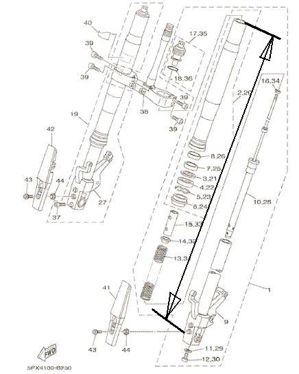

Unter anderem ist meine Gabel krum. Da ich die Gelegenheit nutzen möchte, würde ich gerne auf eine USD-Gabel umsteigen. Leider gibt es von den bekannten Drittherstellern wie Öhlins, WP, Wilbers...etc keine Angebote mehr in der von mir benötigten Länge.
Nach einigen Erkundigungen habe ich herausgefunden, dass die Gabel der XV 1700 zumindest vom der Baugruppe "Bremse" und des Federwegs her absolut kompatibel ist. Bilder im Abgleich mit den allg. Maßen lassen vermuten, dass die Gabel die von mir benötigte Länge hat. Leider konnte mir bisher kein Yamaha-Händler und auch nicht Yamaha-Deutschland die technischen Daten der Gabel nennen, womit ich mit meinen Möglichkeiten am Ende bin...
Von daher möchte ich Euch um Eure Hilfe bitten! Kann mir bitte jemand die Gesamtlänge der XV1700 Gabel im Stand und die Dicke der Gabelholme auf Höhe der oberen und unteren Gabelbrücken benennen? Das würde mir echt weiter helfen. Natürlich stehe ich auch gerne als Ansprechpartner für Fragen über die XJR 1300 oder MZ Etz 250/251 zur Verfügung!

Kauf dir doch einfach eine Warrior zur Gabel und verkaufe deine Alte (Motorrad) :P
Wenn ich wüste von wo bis wo ich messen soll ?

Wenn Dein Bike auf dem Seitenständer steht, einfach mit'm Bandmaß/ Zollstock die Länge von der obersten Kante des Tauchrohres bis zur Achsaufnahme im Gabelfuß messen...

So wie du es gekennzeichnet hast 68,5 cm !

Da hab ich mich wohl ein wenig verschätzt! Aber das ist ja immer so eine Sache mit Länge... ;)
Ich werde mir wohl etwas anderes einfallen lassen müssen oder mein Vorhaben ganz aufgeben. Denn ich benötige eine Länge -im Stand- von ca.76-80cm von der Achsaufnahme bis zum oberen Ende des Gabelholmes. Naja..
