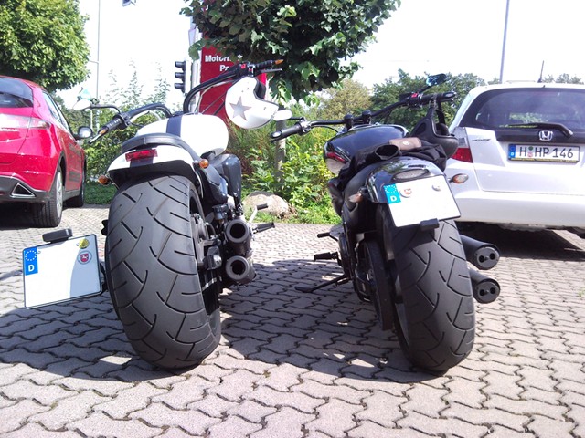

Svenni hatte diese Kombination drauf und hat dann später sein Bike an Przemek verkauft ...
Bei dieser Felgenbreite musst Du aber deutlich mehr von den Innenseiten der Originalschwinge wegschleifen.
Ich habe mich mal mit dem Deget aus Erftstadt über die optimale Felgenbreite bei der Warrior unterhalten. Er riet sogar zu einer Breite knapp unter 8 Zoll, damit man nicht soviel von der Schwinge abschleifen muss ... außerdem gewinnst Du an echter Reifenbreite nur ca. 1 - 1,5 cm, ist also nicht sonderlich viel.
Ich habe die Gesamtbreite mit Reifen bei der 8,5" Felge mal gemessen: 238 mm.
Zum Vergleich, falls es Dir weiterhilft, hier mal ein Bild mit Przemeks 240er und meinem 210er Reifen ...

links ein 240iger auf eine 8,5 Zoll Felge und rechts ein 210er auf einer 6 Zoll FelgeTheo hat geschrieben:Svenni hatte diese Kombination drauf und hat dann später sein Bike an Przemek verkauft ...
