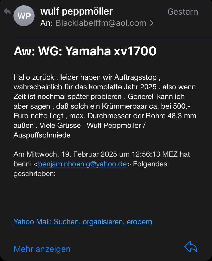

Ich hätte ein Anliegen, evtl. Könnten diejenigen unter uns, die bereits einen 2in2 Umbau hinter sich haben ihre Erfahrungen hier teilen.
Ich bin derzeit auf der Suche nach einem 2in2 Krümmer und bin zb bei meiner Suche auf diese Website gestoßen: https://www.auspuffschmiede.de/index.php?id=74
Hatte auch schon e-mail Kontakt mit einem wirklich freundlichen Mitarbeiter leider haben die für dieses Jahr Annahme stop.
Die kosten würden sich auf ca. 500,- belaufen.
Was mich interessieren würde gibt es 2in2 Krümmer von anderen Mopeds oder XV‘s die auf die warrior passen ❓wenn dem so ist bitte gerne hier rein das erleichtert evtl den Umbau.
