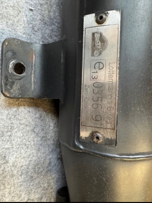

-Auf was müsste ich beim Umbau speziell achten? E-Nummern/ABE bei allen Teilen? Eintragungen in den Fahrzeugschein gibt es, mEn hier nicht...

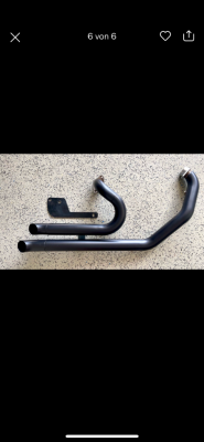

Mir persönlich gefallen die 2in2 Systeme recht gut. ZB:
-Cobra Speedster Swept
-Vance and Hines Big Radius
-Miller (Road_Star hat da was schönes verbaut), aber welche Krümmer kann ich dafür verwenden?
Ergeben sich bei den 2in2 Systemen irgendwelche Vorteile/Nachteile gegenüber den 2in1?

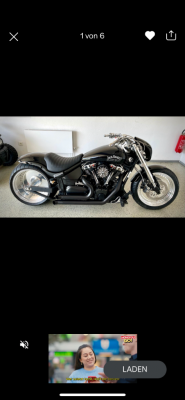

der originale hat ja nich umsonst sonen dicken pott ;-) von daher kann ich, was 2 in 1 angeht, dir ne kesstech empfehlen die eiglich für ne vrod gedacht war. hier hat mal jemand geschrieben dass da n laden die restlichen dinger aufgekauft hat, die gibts also nichmehr bei kesstech sondern nurnoch bei ihm. musst mal suchen hier. sieht geil aus und klingt hammer geil :)
2 in 2 kannst du theoretisch jeden x beliebigen zubehör krümmer nehmen und da hinten abe dämpfer draufschrauben...oder halt welche mit tüv. dann solltest das ganze auch eingetragen kriegen.

Anlagen die während der Fahrt verstellbar sind werden grundsätzlich nicht mehr eingetragen , wie z. B. die MCJ von Gietl. Die ham aber ne E Nr und ABE und sind somit legal , jedenfalls wenn die Klappen zu sind.

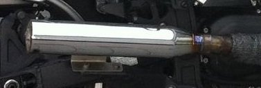

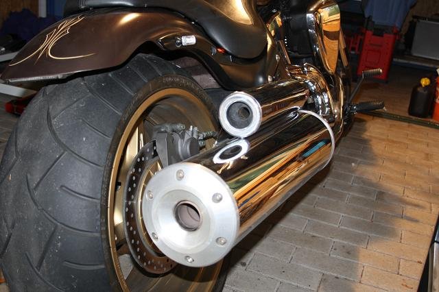

wie rennie schon geschrieben hat, die Dicke hat nicht umsonst so einen großen Topf. Die will ja das ganze Zeugs wieder geschmeidig ausatmen können. Darum ist eine 2 in 2 schon zu empfehlen. Du kannst dir zwar einen Miller oder Eagle Topf an den Originalkrümmer ran schrauben, aber dann wirst du Probleme damit bekommen, weil der Luftfluss nicht mehr gegeben ist. Bei zwei Töpfen ist das kein Problem.
Vergleich Original zu Miller:
Miller vs. Original
Miller vs. Original
Hier siehst du, wie sich die Schelle schon blau vom Hitzestau verfärbt hat:
Hier siehst du, wie sich die Schelle schon blau vom Hitzestau verfärbt hat.

Der Kesstech-Topf würde mir auch gefallen, evtl. auch die 2in2... Ich frage mal unverbindlich bei Bunny nach.

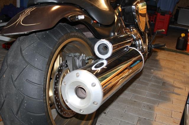

also wegen dem Lärm mach ich mir keine Sorgen. Die 1700ccm bei gemütlichen 86 PS kann man nicht mit den aktuellen Kreisch-Hobeln vergleichen, die schon im Original-Zustand meist jenseits von gut und böse vor sich hin fauchen.
Zu warm wurde es meiner Kiste auch noch nicht - fahre aber auch nur LS.

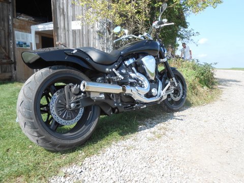

Hier mal mein Endstück
