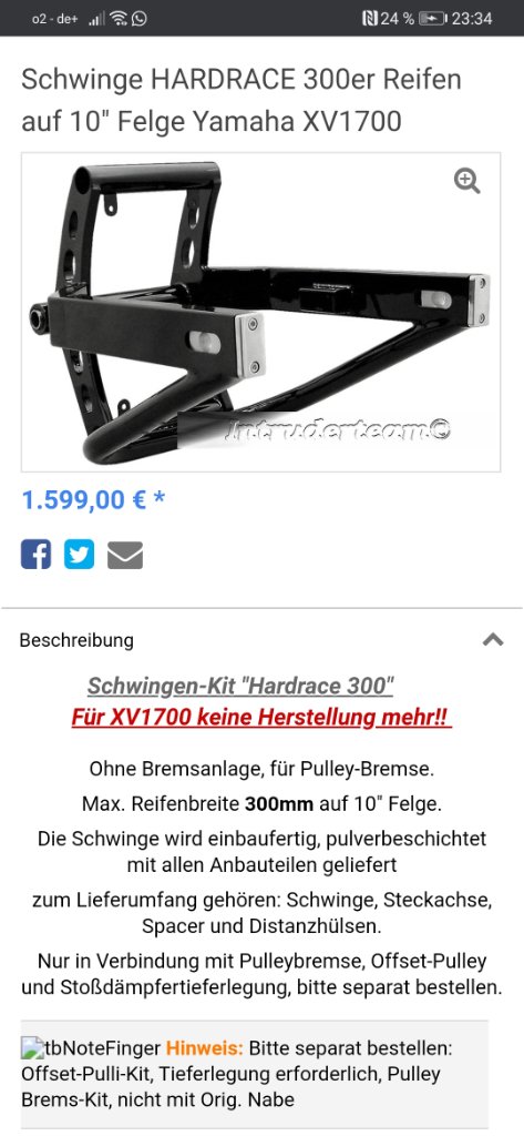

Hallo liebe Community,
Ich bin gerade auf dieses Bild, bzw auf diese Seite gestoßen. Siehe Bild.
Dort wird eine passende Schwinge angeboten mit dem darunter stehenden Hinweis.
Wenn ich mir nun die Schwinge kaufen wollen würde, und die dazu gehörige bremsanlage etc pp. (so wie es beschrieben ist).
Was würde mich dieser Umbau dann kosten? Abgesehen von den einzelnen Teilen die dort aufgeführt sind?
Lg Maik
PS: Ich habe mir gerade die Seite angeguckt die XV-Andi mir verkinkt hat von KYLENV, und ich muss sagen uch bin von seiner Arbeit sehr angetarnt.
Werde mal mit dem TÜV reden!
Hier einmal was ich so gefunden habe

Die gibt es leider nicht mehr. Wie gesagt, da gibt's einen tuner in Schweiz, der hat wohl noch eine. Hab leider den Namen vergessen.
Pulleybremse musst du mal bei thunderbike gucken. Original Rad verbreitern müsste dann auch mit Original bremse gehen.
Ab 280 brauchst du auch ein offset pulley vorne. Hat thunderbike auch im Sortiment.
Grüße
