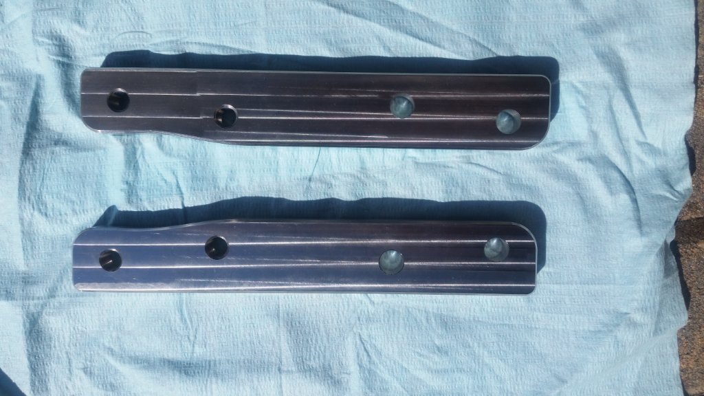

So,
die Fußrastenplatten sind fertig, es fehlt nur noch ein wenig Schwarz.
Sie sind jetzt aus 12mm dickem Edelstahl und die Rasten sind 12cm weiter vorn.
Beiträge: 2980
Danksagung erhalten: 40 Mal
Re: Fußrasten Adapterplatten
Sieht gut aus. :tup:
