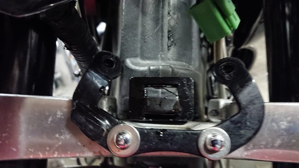

Hallo zusammen,
Ich hab da mal eine Frage und zwar habe ich mir neue Raiser aufgebaut soweit so gut ist jetzt auch alles endlich so wie ich das haben will von der Sitzposition her. Ich hab jetzt nur gemerkt wo ich vorher halt überhaupt nicht dran gedacht habe das mir beim Einschlagen des Lenkers auf Endlage halt die Armaturen gegen den Tank schlagen. Ich müsste den Anschlag irgendwie um 4-5 mm verschieben leider gibt es keine Einstellschraube bei der Warrior. Daher die Frage ob schon jemand dieses Problem hatte und vielleicht ne Lösung dafür gefunden hat meine erste Idee halt einfach was davor kleben aber das könnte halt nach ner Zeit unbemerkt wieder abfallen etc. Zweite Idee ist ob es wohl möglich ist einfach durch den jetzigen Anschlag durchzubohren und ne M6 oder M8 Schraube einzusetzen mit Gegenkontern. Hoffe jemand hat ne Idee und kann mir helfen.

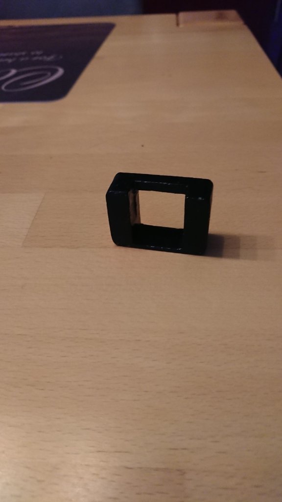

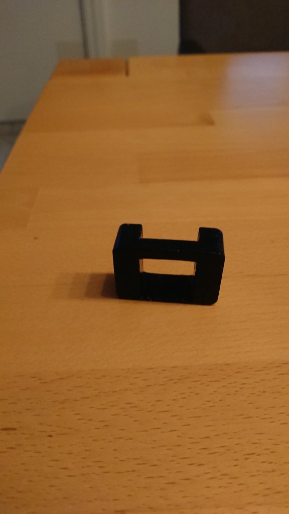

Also hab nochmal nachgedacht und die Idee mit den Ausgleichsgewichten finde ich gut allerdings hab ich die Befürchtung das mir dann mal unbemerkt eins wegfliegt und ich bei meinem Glück genau dann mal voll einschlagen muss und mir denn Lack verhaue ich hab mir überlegt das ich, da ich die möglichkeit habe mir aus 15mm Stahl ne art Rahmen baue denn ich einfach nachher um den Anschlag packe weg kann der dann nicht. und wegfliegen auch nicht wenn das klappt mach ich nen Foto.
