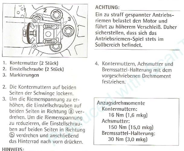

Hallo zusammen,
auf Facebook wird gerade behauptet, dass die Drehmomentangabe für die Hinterachse von 150 Nm falsch sei, die müsste nur mit 80 Nm angezogen werden.
Unter anderem behauptet Kyle NV das.
Die Meinung dort ist, dass man bei 150 Nm die Radlager ruiniert.
Ich habe jetzt mal alle Bedienungsanleitungen von 2002-2008, das Service Manual und auch die Werte für die XV 1600 und die V-Max gecheckt.
Überall steht 150 Nm.
Wie macht ihr alle das?

Schon immer nur nach Gefühl. Hab keine Ahnung wieviel NM das sind..

Muss mich Gringo anschließen.
Mach das auch immer nach Gefühl. Mit gut Schmackes. Wenn dir vor Anstrengung ne Ader platzt wars zu viel. :lol:

... viel wichtiger ist das der Drehmomentschlüssel immer nach der Nutzung entspannt wird,
Achse, Lager immer schön fetten :zunge:
habe hinten immer 150, vorne 120
