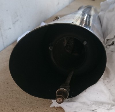

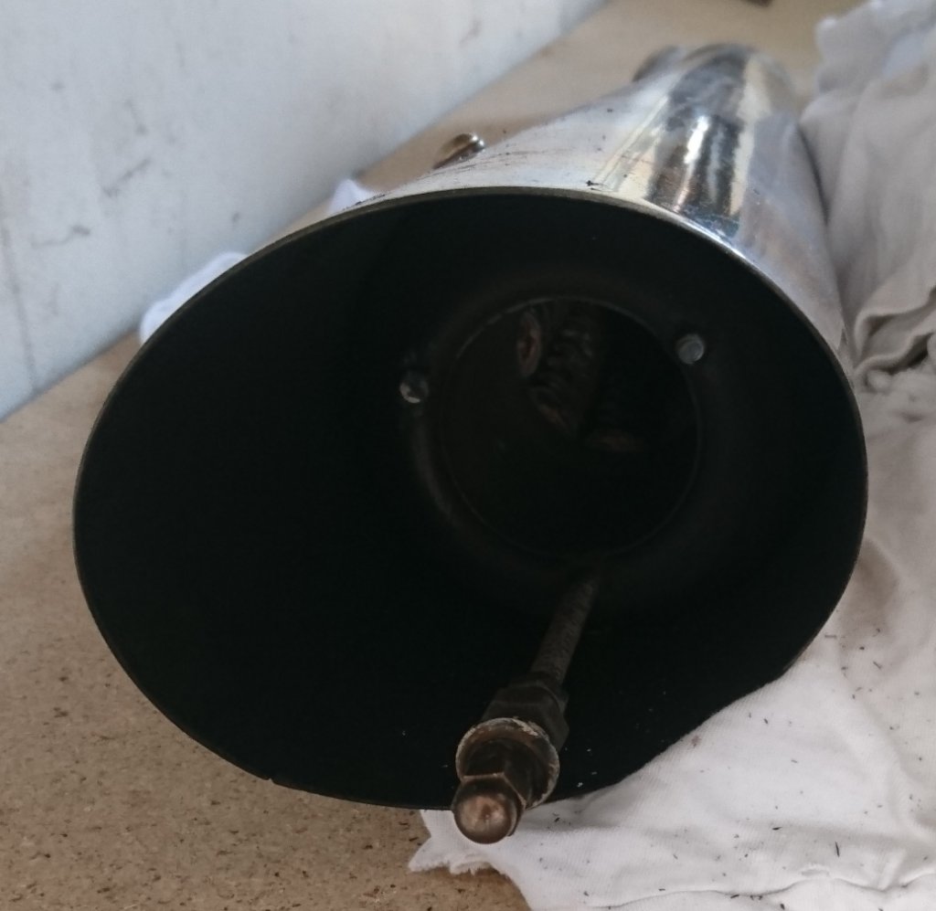

Hallo,
hab letzten dank eines Kollegen, der mir wohl zwei Stehbolzen abgedreht hat, die Endkappe meines Cobra-Topfes verlohren. :wut:
Hat noch wer so einen Topf und kann mir mal die Maße schicken?

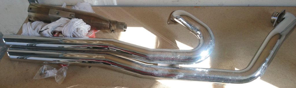

Alternativ hätte ich auch eine Vance&Hines 2in2 Anlage da liegen, da fehlt mir aber irgenwie eine Adapterplatte, um die zu befestigen. Vielleicht kann mir da ja jemand helfen und hat so ein Teil noch rumliegen, oder kann mir jemand davon die Maße geben?

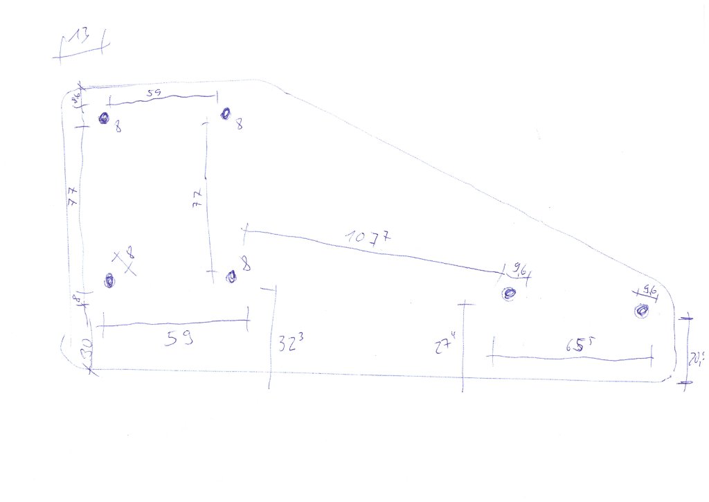

die linken 4 Löcher kannst du auch nochmal am Auspuff abnehmen,
Halter sind ja verschiebbar,
die zwei rechten sind am Rahmen - kannst die da auch übernehmen
habs ma abgezeichnet, wenn Fragen melde dich :tup:

Perfekt, Andi. :tup: :tup: :tup:
Ich danke dir!!!
