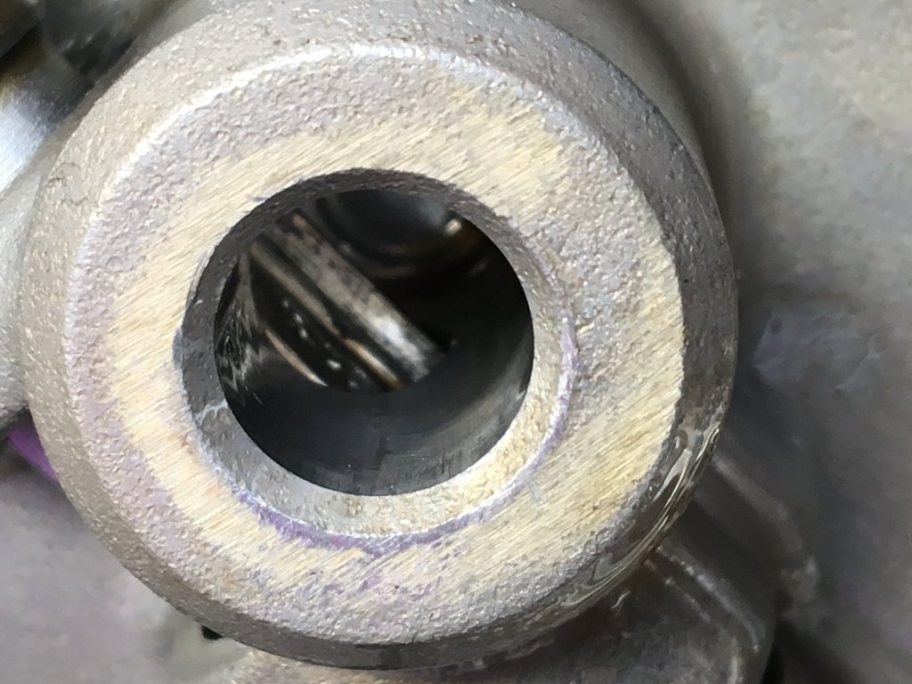

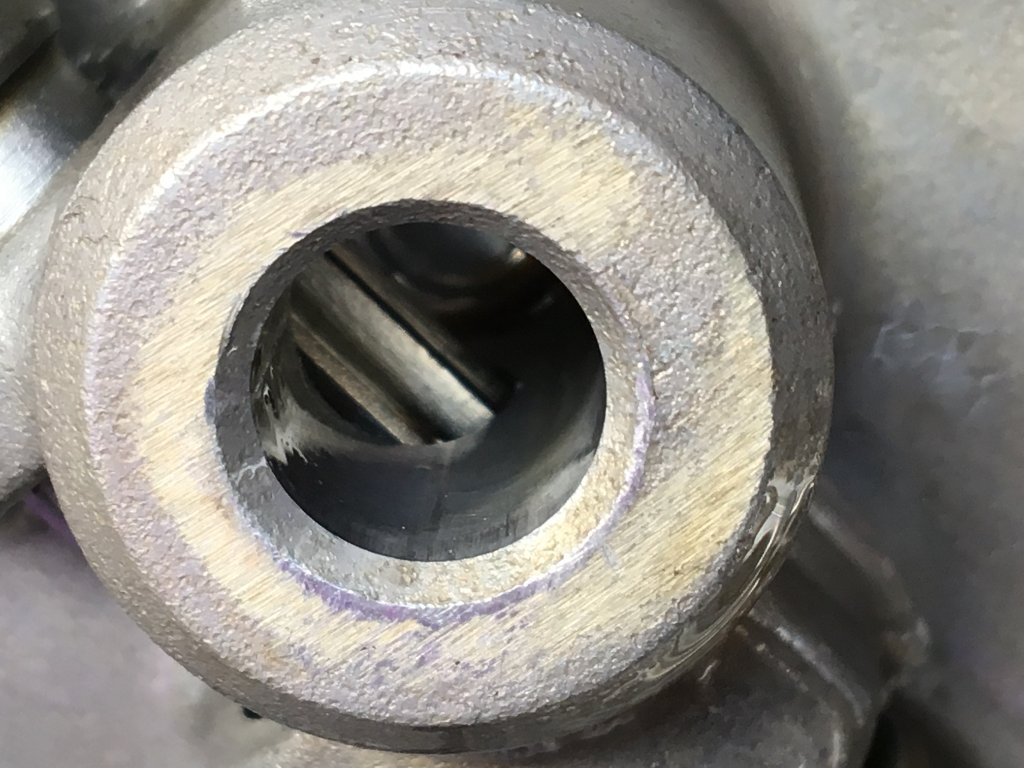

hatte Deckel linke Seite auf,
direkter Blick in die Kupplungsgeber - Welle
unbeschädigt
verranzt
da fehlt fast ein ganzer Zahn - in dem Bereich wo der Kupplungspin eingreift,
konnte seit Jahren nicht mehr richtig kuppeln, spiel einstellen war nie richtig möglich
nicht so tragisch, Welle ist endlos drehbar, allso 90° weiter gedreht, Deckel drauf und oh Wunder...
geil meine Kupplung kuppelt wieder genial in "lila" :lol:
