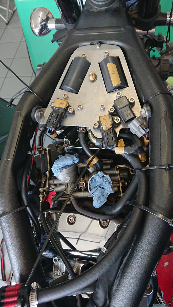

Hab vorletzte Woche angefangen. Alles zerlegt, Felge zu Deget verschickt, BAK eingebaut, AIS entfernt etc.

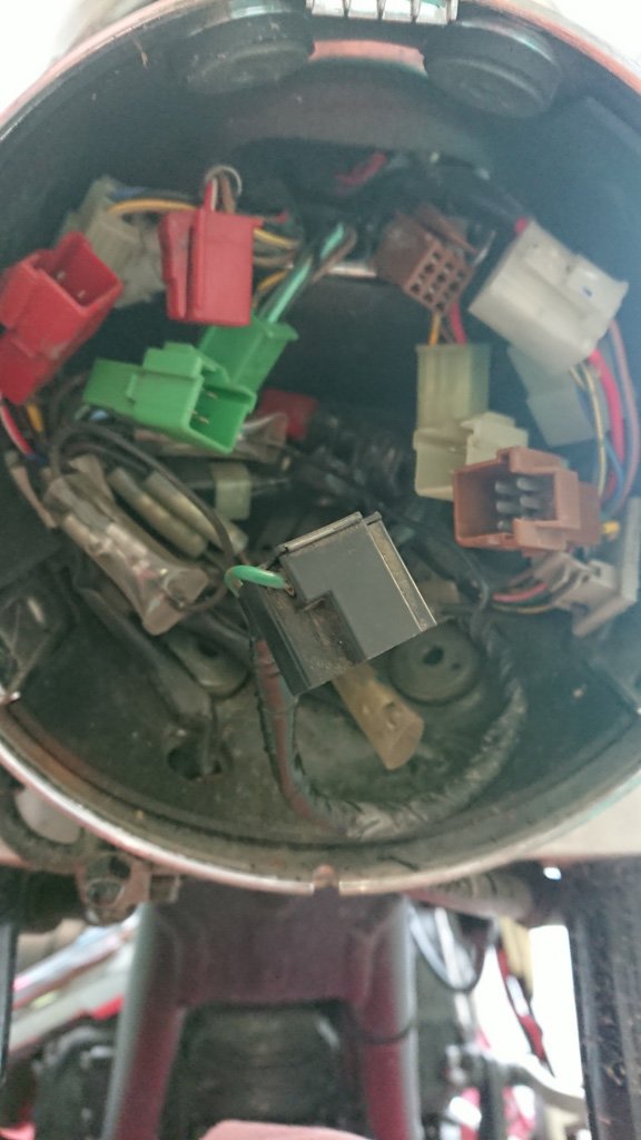

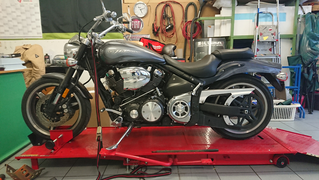

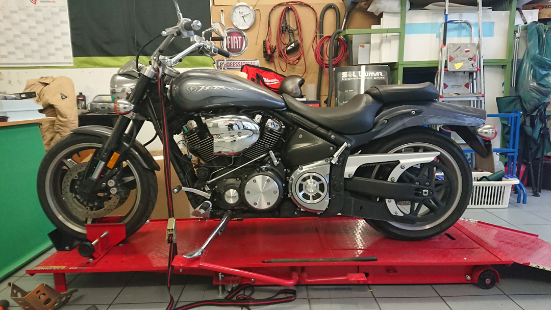

Hier nun ein paar Bilder.

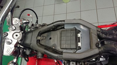

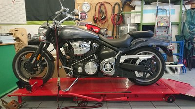

Ausgangssituation:

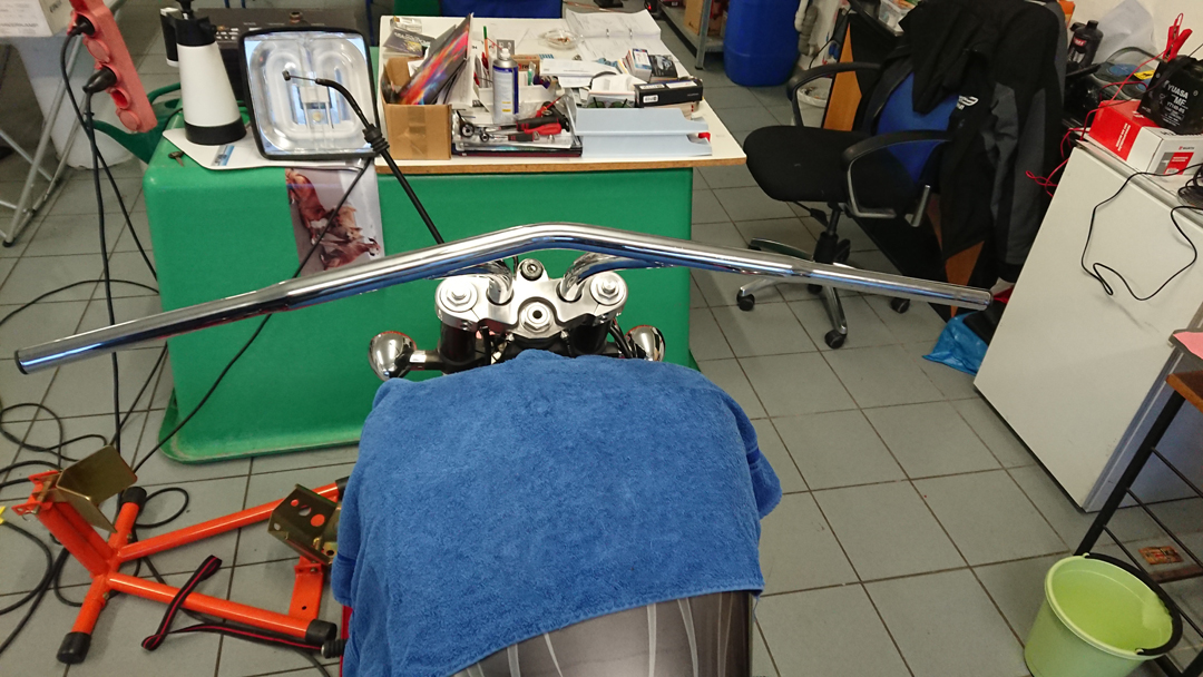

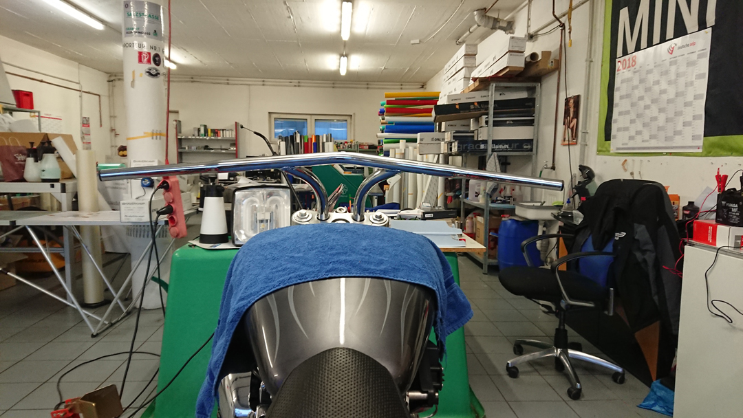

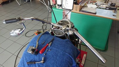

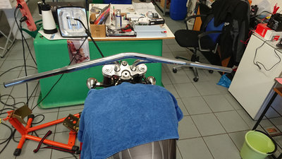

Lenker probehalber montiert:
BAK Einbau:

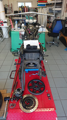

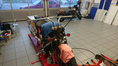

Hinteres Rad ausgebaut:

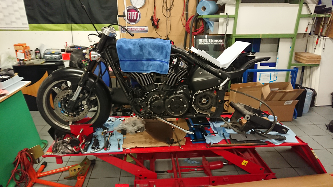

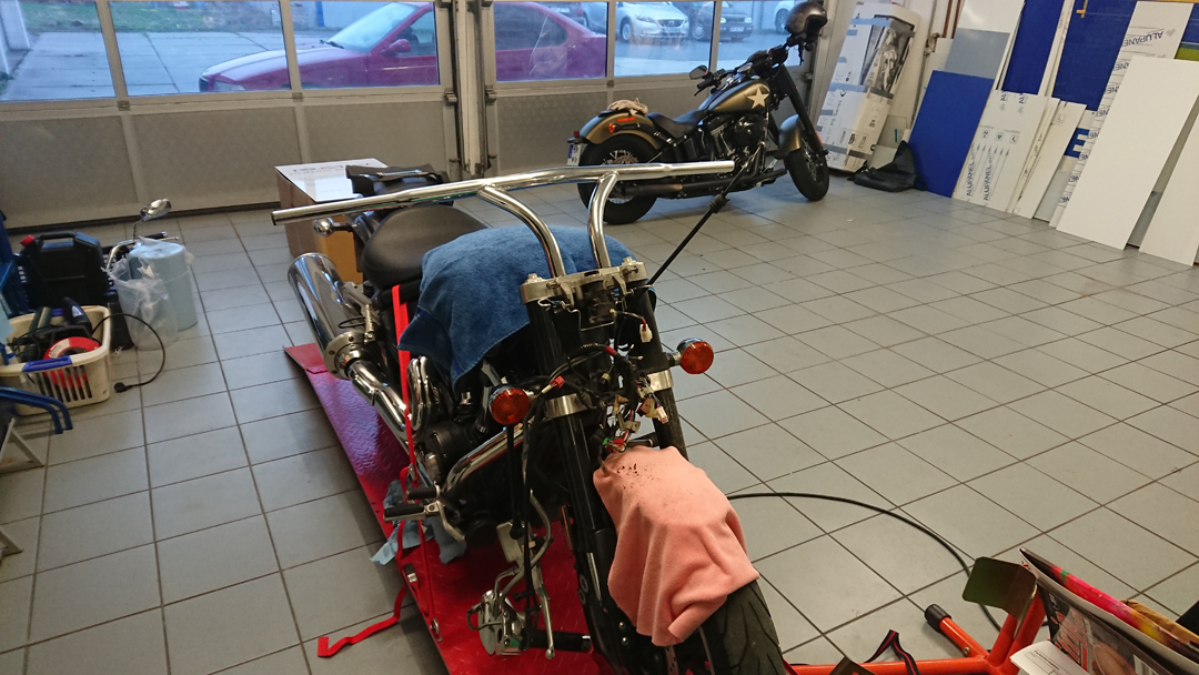

Momentaner Stand:
Hintere Felge zu Deget verschickt. Sollte die Tage kommen.

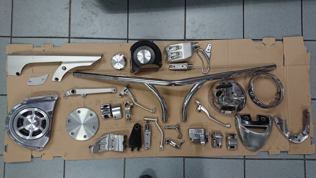

Teile fürs Pulvern:
Das Scheinwerfergehäuse wird wohl lackiert, da es aus Kunststoff besteht.

ja sieht nach Arbeit aus. Der Lenker gefällt mir gut... Viel Spaß weiterhin
