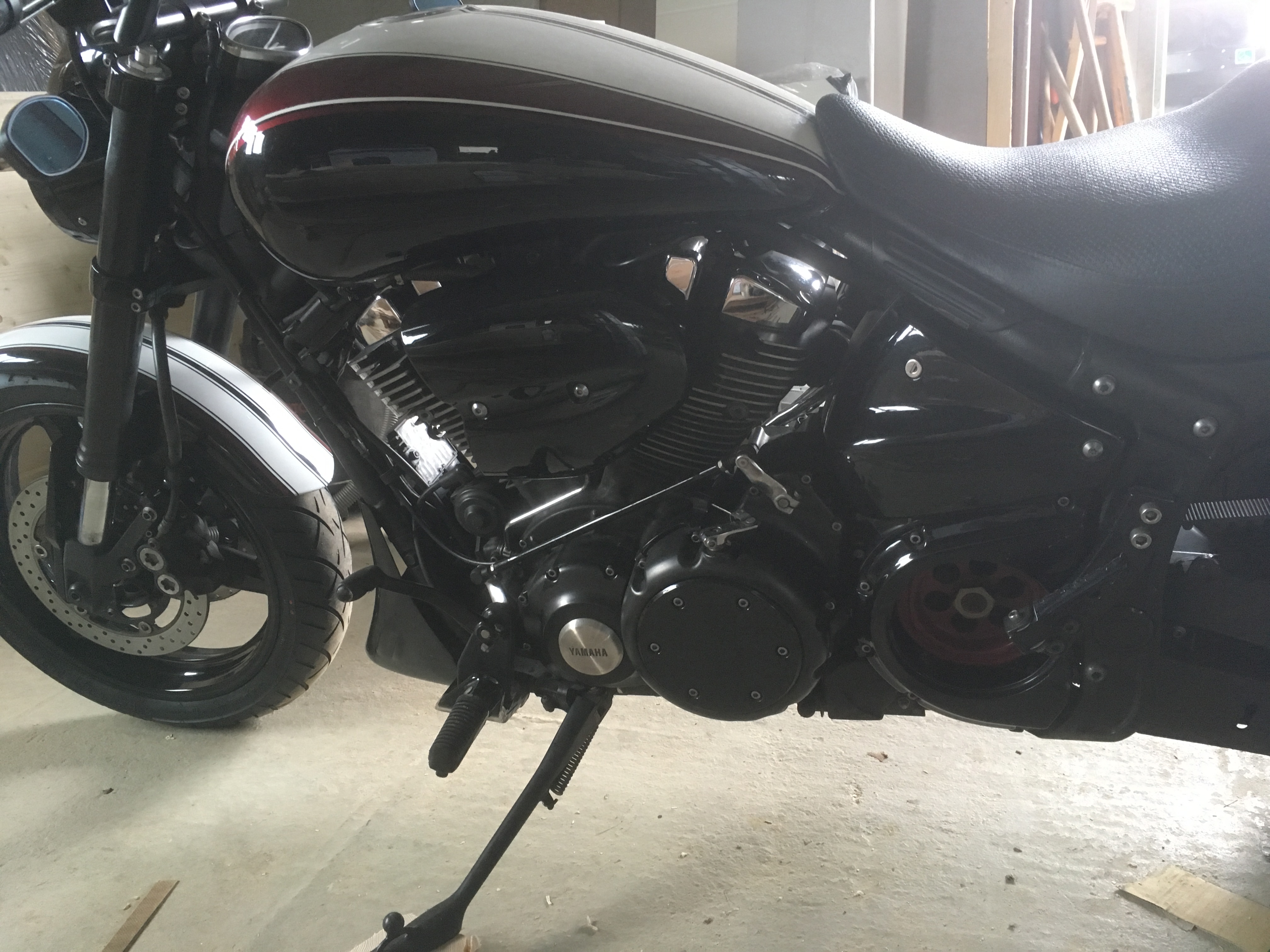

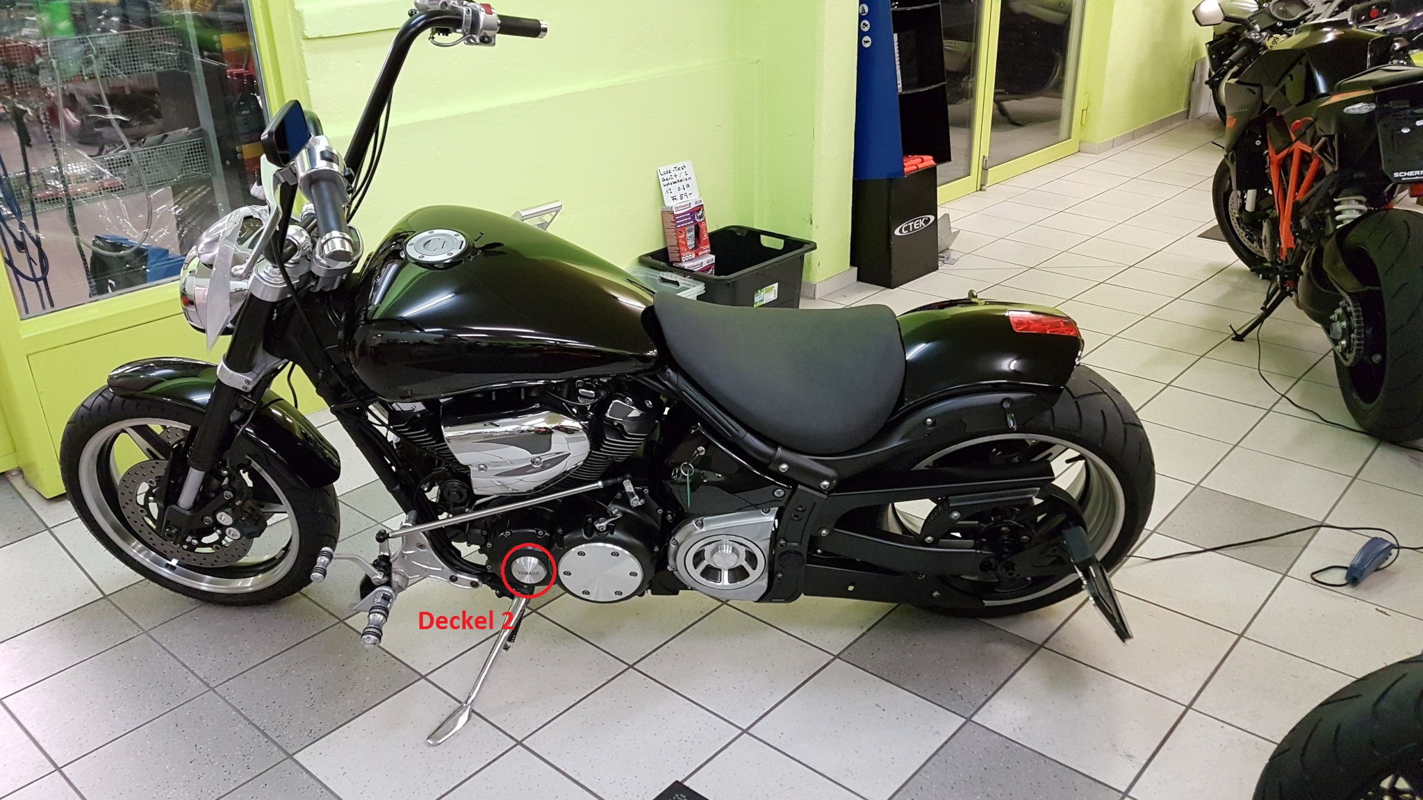

Danke andi, das lässt mich doch schonma hoffen! :) anbei noch zwei fotos auf welchen ich die deckel bezeichnet habe, nur um missverständnissen vorzubeugen. Kannst Du mir bestätigen dass ich beide deckel wegbekomme ohne öl abzulassen, also deckel 1 und 2?
muchas gracias!

Re: Motordeckel (links und rechts) "yamaha" wechseln
ja ist schon schick umgebaut, und 240er :headb:
du kannst dich ja noch an AIS und Luftfilter austoben :lol:
genau, auch rechte Seite geht ohne Öl
siehst du wenn du aufschraubst, da is die Dekopresions-geschichte dahinter,
auf beiden Seiten die Teile dahinter sind erst Kupplung/Lager/Kurbelgehäuse...
schicke mir ne PN mit deiner Mailanschrift, dann kann ich dir ne Explosionszeichnung schicken...

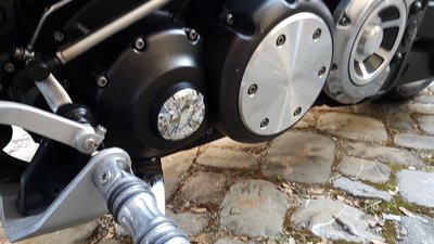

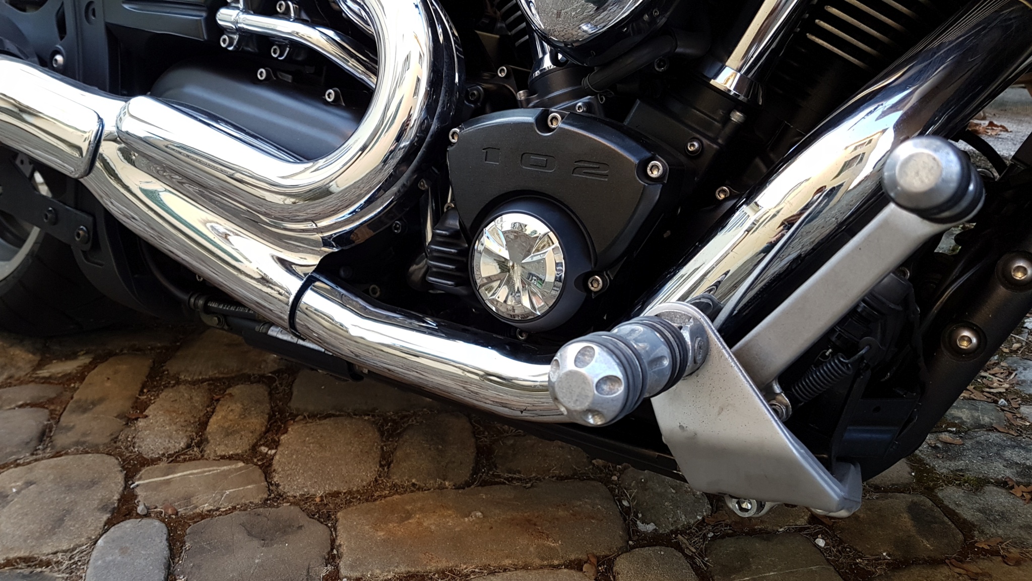

das thema ist zwar schon als erledigt gekennzeichnet, hier aber noch ein kleiner nachtrag. anhand der explosionszeichung (danke Andi für den link ;)) hab ich das ganze dann einfach aufgeschraubt. es ist effektiv auf beiden seiten so, wenn man sich nur auf die äusseren abdeckungen beschränkt und die sicherungsschrauben nicht auch rausdreht, kommt einem weder auf der rechten, noch auf der linken seite öl entgegen.
hier noch das ergebnis
