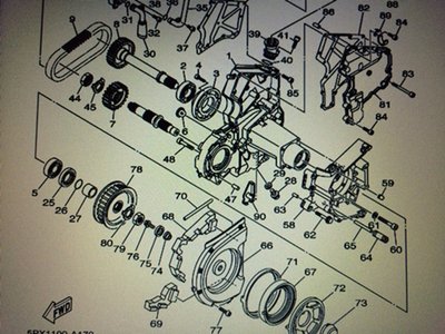

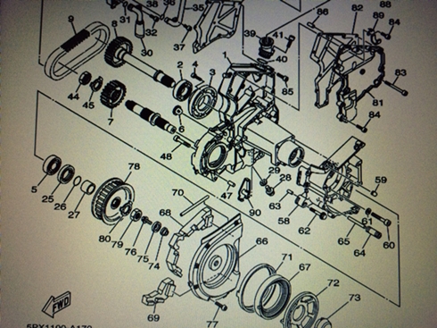

hinter dem Pully, auf der Welle ist so eine Hülse dahinter O-Ring
guggs du Teil 26
wenns da raus suppt isses des Getriebeöl, kontrolle an der kleine Schraube unterhalb der Einfüllöffnung, muss bis Gewindeunterkante voll sein, also gerade vorm rauslaufen,
du hast vor dem losfahren Öl geschaut :o denk drann dein Motoröl nur warm messen, sonst überfüllst du !!!!!
guggs du Teil 26

Der Pully wird lose sein und dadurch sifft es an der Welle raus. Ist Getriebe Öl. Wie schon gesagt die Pully Abdeckung runter , wenns da hinter schwimmt mal den Pully prüfen ob er lose ist .wenn ja muss der Pully runter, der O- Ring neu und Pully wieder drauf. Es kann jedoch sein das die Zähne am Pully schon einen weg haben durch die Lastenwechsel, dann brauchst du neuen Pully, schlimmsten Falles muss auch die Welle neu.
