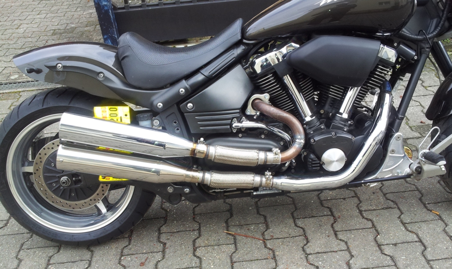

Hallo Warriors,
der Frühling bringt Gefühle...
Ich war es Leid, 2-1 und sieht auch nicht sooo gut aus. Nach einigen An-/Verkäufen von div. Anlagen, hier jetzt das Resultat.
Erst einmal den hinteren Krümmer abgesägt.
Wegen der verschiedenen Radien habe ich den hinteren Krümmer dann um 2cm verkürzt, die Flexrohre sind von Hild Tuning.
Das gelbe Schild dient als Muster für ein 3mm VA-Blech.
Was noch gemacht wird: Die hintere Chromblende wird angepaßt, der untere Topf kommt noch 1cm nach oben und um die Flexrohre kommt ein Hitzschutzband in schwarz.
Und wenn der Sommer vorbei ist wird die ganze Anlage schwarz lakiert (wahrscheinlich)

gefällt mir gut. Hast du mal dran gedacht die beiden Krümmerrohre zu verbinden?

Du meinst rein mechanisch? Nein eigentlich nicht, durch den kurzen Weg zu den Töpfen ist das Ganze stabil und die Flexrohre sind auch nicht so flexibel.hardrider hat geschrieben:gefällt mir gut. Hast du mal dran gedacht die beiden Krümmerrohre zu verbinden?

Als Übergangslösung meintetwegen. Aber alles in allem sieht das aus wie ausm Baumarkt zusammengeschustert. Gefällt mir überhaupt nicht.

Das mit dem Flexschlauch ist eine interessante Lösung. Cool. Der Untere Flexschlauch müsste noch etwas gerichtet werden, da er nicht parallel zum oberen verläuft. Mit schwarzem Auspuffband drum sieht es dann bestimmt stimmiger aus. Willst du nur um die Flexrohre das Hitzeschutzband machen oder den kompletten Krümmer? Ich würde dir den kompletten Krümmer empfehlen.

Sorry, aber ich schließe mich da dem Marco an.
Die drei unterschiedlichen Durchmesser finde ich nicht so schön.
Mal sehen wie es mit dem Hitzeschutzband aussieht...

ja da bin ich auch ehrlich, sieht für mich nich so stimmig aus,
die fetten Schellen, der unterschiedliche Durchmesser...
dann doch die Speedproducts Krümmer fett wickeln .......

Also mal im Ernst, so bleibt es natürlich nicht. Das war ein „PROBEZUSAMMENBAU“, um zu sehen was, wie und wo.XV-Andi hat geschrieben:ja da bin ich auch ehrlich, sieht für mich nich so stimmig aus,
Der hintere Krümmer bekommt seine Chromblende zurück, wenn sie angepasst und neu verchromt ist. Die Schellen wird man nicht mehr sehen und der Durchmesser wird von den Blenden bis zu den Töpfen gleich sein und mit Hitzeschutzband gewickelt.
@Speedproducts Krümmer gibts nicht mehr.......
Ein Foto stell ich nach Beendigung des Umbaus ein.
