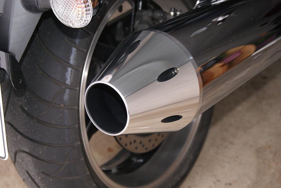

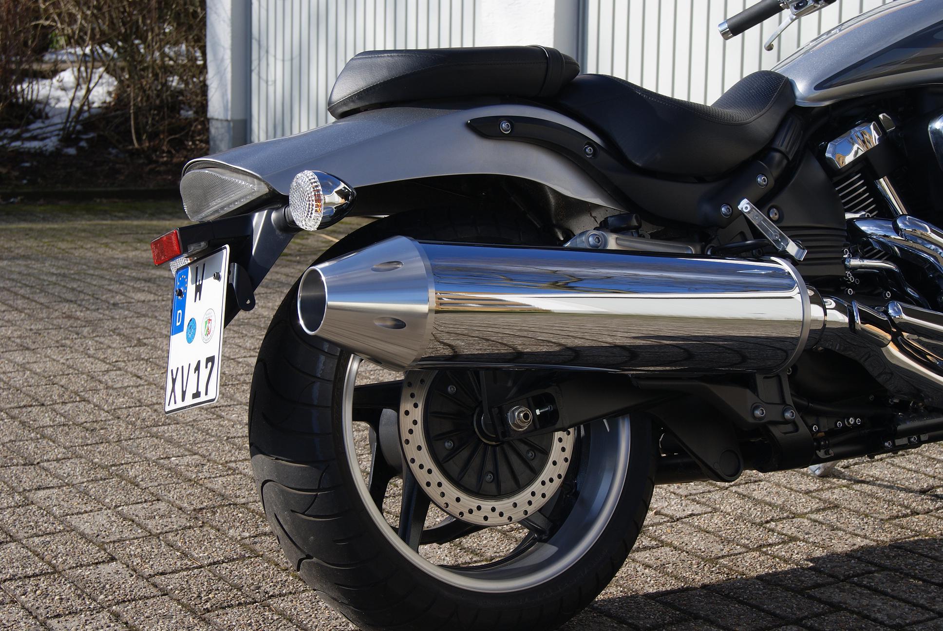

So der erste Schritt, zur Individualisierung, ist vollbracht!
Mangels bezahlbarer Auspuffanlagen habe ich die Originale
optisch aufgewertet.
Ich finde die konische Endkappe wesentlich stimmiger als die
alte abgeschnittene Optik.

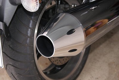

Ich habe das Endrohr noch ein wenig überarbeitet!
Als erstes wurde noch eine Kondensbohrung eingebracht.
Danach die ganze Endkappe schwarz eloxieren lassen und anschließend
ein Zehntel von außen abgedreht.
Die Optik ist jetzt wesentlich stimmiger.
Der Klang der Maschine hat sich wie folgt verändert!
Die Maschine hört sich beim Gas geben wesentlich kerniger an,
lässt sich irgendwie schlecht beschreiben. Am ehesten klingt der
Auspuff wie ne alte Norton oder Fishtail-Tüte.
Ich werde bei Interesse, im Frühjahr, ein kurzes Video machen.
