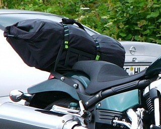

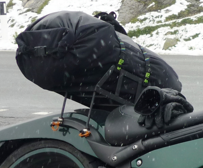

So einen ähnlichen Träger wie der von Speedmastar hatte ich auch einmal, war mir aber immer irgendwie zu viel zu schrauben.
Habe mir jetzt hinten statt der Originalschrauben, Ösenschrauben in den Fender gedreht und die Ösen horizontal gestellt. Dann habe ich mir einen Träger aus 22x4 mm Flachstahl geschweißt und auf vier 8mm Rundstäbe geschweißt, die dann in die Ösen gesteckt werden. Oben sichern (angeschweißte) Muttern den Träger gegen das Durchrutschen und unten einfache Sicherungssplinte den Träger gegen das Herausfallen. Ist sicher nicht sexy und wird keinen ersten Preis gewinnen, aber definitiv in 10 Sekunden eingesteckt und gesichert!

Neuer Gepäckträger, u. a. auf der Andermatt-Tour bewährt

Yep der ist doch vom Tom habe ich im Facebook gesehen ;-)
Ist ne gute Idee aber zuviel Schweisspunkte irgendwie und zu breit.
Und ein Rucksack kommt nicht in Frage , will meine Freiheit beim fahren.
Das wär als würd ich die Alte auf dem Rücken tragen :mrgreen:
Aber, was man irgendwie zu den Struts anschrauben kann etwas simples wär mehr die Richtung ;)
