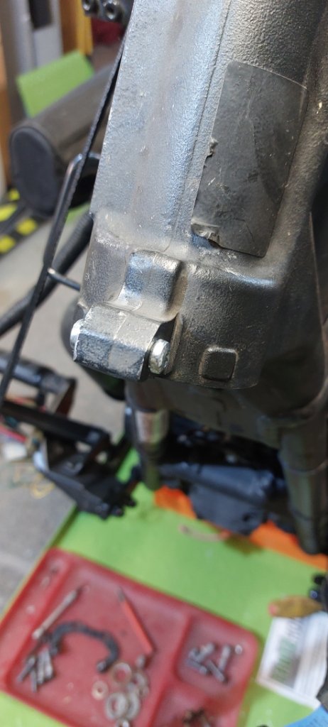

Ich habe bei der Gelegenheit den Lenkeranschlag modifiziert:
Ich hatte zuvor nur Felgengewichte angeklebt, um den Lenkereinschlag etwas zu minimieren.
Dafür habe ich ein Loch durchgebohrt, ein Gewinde reingeschnitten und zwei Schrauben mit etwas Locktide reingedreht. Ich könnte später anhand der Schrauben sogar noch etwas justieren.

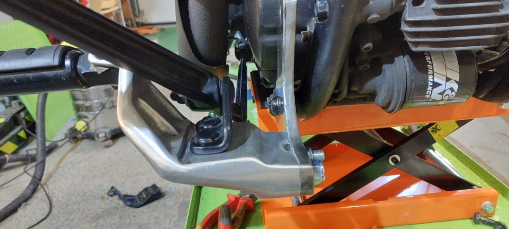

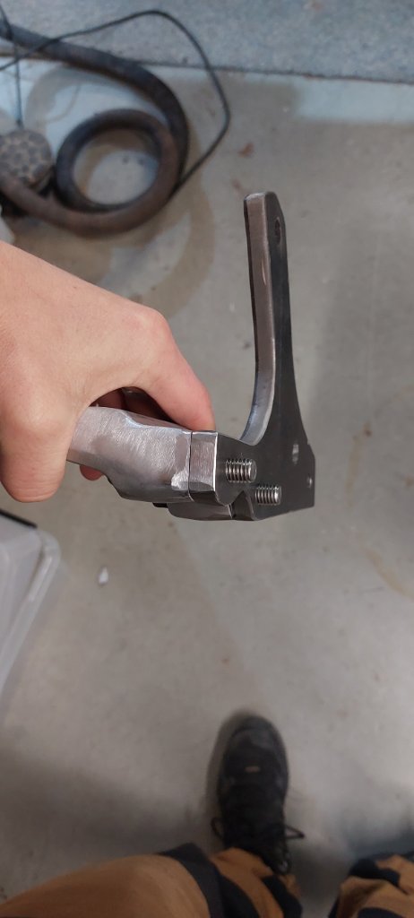

Ich hatte endlich mal wieder etwas Zeit und konnte an den Fußrastenhalterungen weiter arbeiten.
Eines der Löcher hatte ich zu groß gebohrt.
Den falschen Bohrer gegriffen. Was für ein Scheiß!!!
Ich dachte erst, ich kann die Platte nochmal neu machen. Dann habe ich einfach das Loch zugeschweißt und dann nochmal gebohrt. Das Gewinde ist dann zwar ziemlich Kacke geworden, aber es wird halten.
