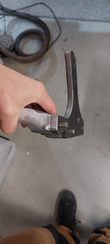

Ich habe bei der Gelegenheit den Lenkeranschlag modifiziert:
Ich hatte zuvor nur Felgengewichte angeklebt, um den Lenkereinschlag etwas zu minimieren.
Dafür habe ich ein Loch durchgebohrt, ein Gewinde reingeschnitten und zwei Schrauben mit etwas Locktide reingedreht. Ich könnte später anhand der Schrauben sogar noch etwas justieren.
