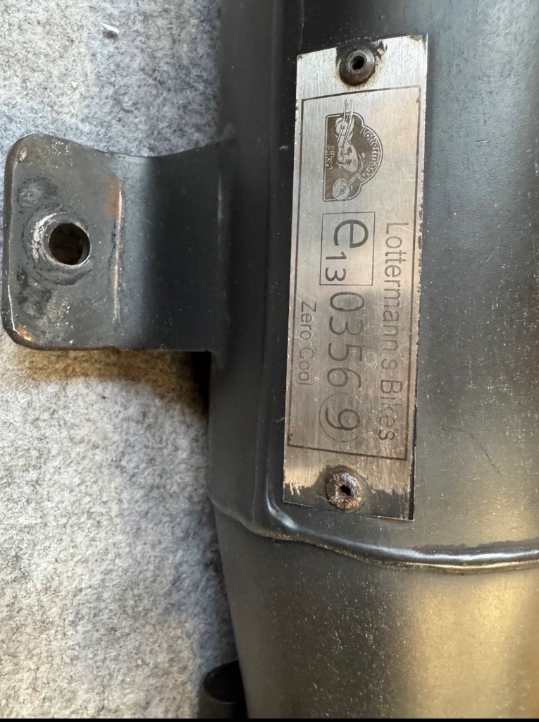

So aufwendig ist die Befestigung garnicht. Man braucht nur eine Platte, diese wird an die originale auspuffhaltepunkte unter den Sozius fußrasten geschraubt. Den Ausgleichsbehälter kann man unter den Sitz verlegen oder den reinen Becher an die obere Befestigung schrauben. Die passenden Mutter zur original Zollschraube ist die bewegliche am Original Auspuff

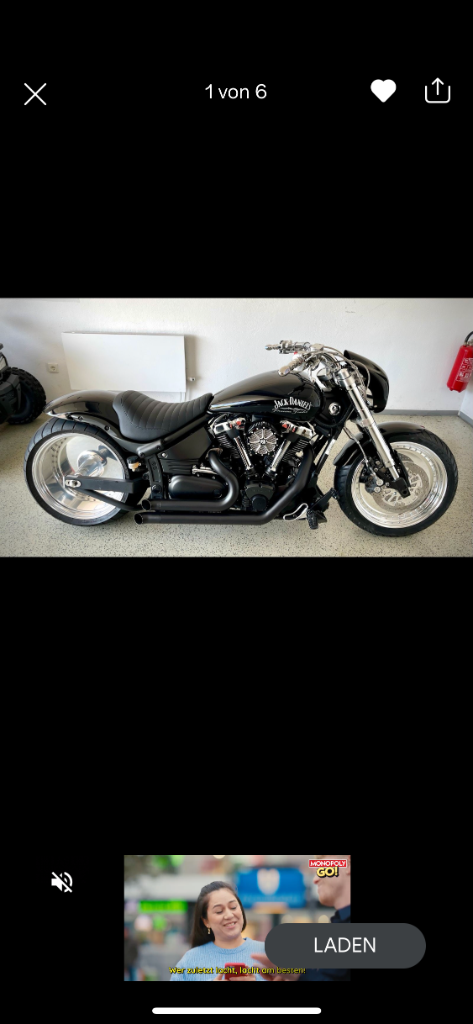

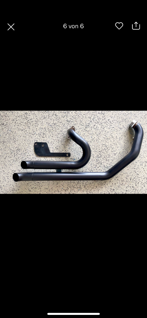

Es gibt gerade auch Krümmer und Supertrapp Endtöpfe auf eBay Kleinanzeigen die auf unsere Warrior passen.
Die Anschlussweite muss man noch prüfen. Aber genau die Anlage mit Endtöpfe hab auch ich verbaut.
Gerade bei #Kleinanzeigen gefunden. Wie findest du das?
https://www.kleinanzeigen.de/s-anzeige/ ... nt=app_ios
Die Endtöpfe
Wäre sogar komplett in schwarz nicht wie bei mir in Chrom.
Ach ja bei den Krümmern ist der letzte Bogen nur aufgeschraubt, also sehr wenig Arbeit. Und verfärben tun die sich normal auch nicht da sie ein Hitzeschild haben.
Das letzte Bild ist meine.

500,- ist ok ?
Wenn man da Miller Schalldämpfer draufstecken wollte, müsste man die Rohre vom Krümmer wahrscheinlich noch verlängern oder ?

Warum willst du die Verlängern? Wenn es dir um die Befestigung geht ligen diese direkt hinter den Endstücken der Krümmer. Wenn die Befestigung der Endschaldämpfer ungefähr in der Mitte der selbigen liegt, brauchst eine kleine halteplatte aber verlängern brauchst nichts

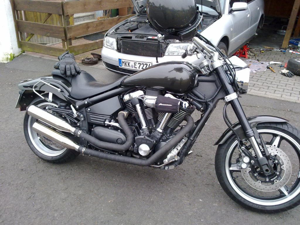

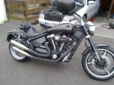

Hat da jemand mal ein paar Bilder von ?
- Beiträge: 2525
- Hat sich bedankt: 27 Mal
- Danksagung erhalten: 34 Mal
Re: Auspuff-Fragen
War die "Dicke" von einem Bruder.Micha_aus_Ffm hat geschrieben: Mittwoch 19. Februar 2025, 08:39 Den Krümmer den du da fährst ist Eigenbau ?
Ich weis es nicht mehr genau woher die Krümmer sind.
Ich glaube die gab es 2010 einfach zu bestellen bei Eagle auf der Seite.
