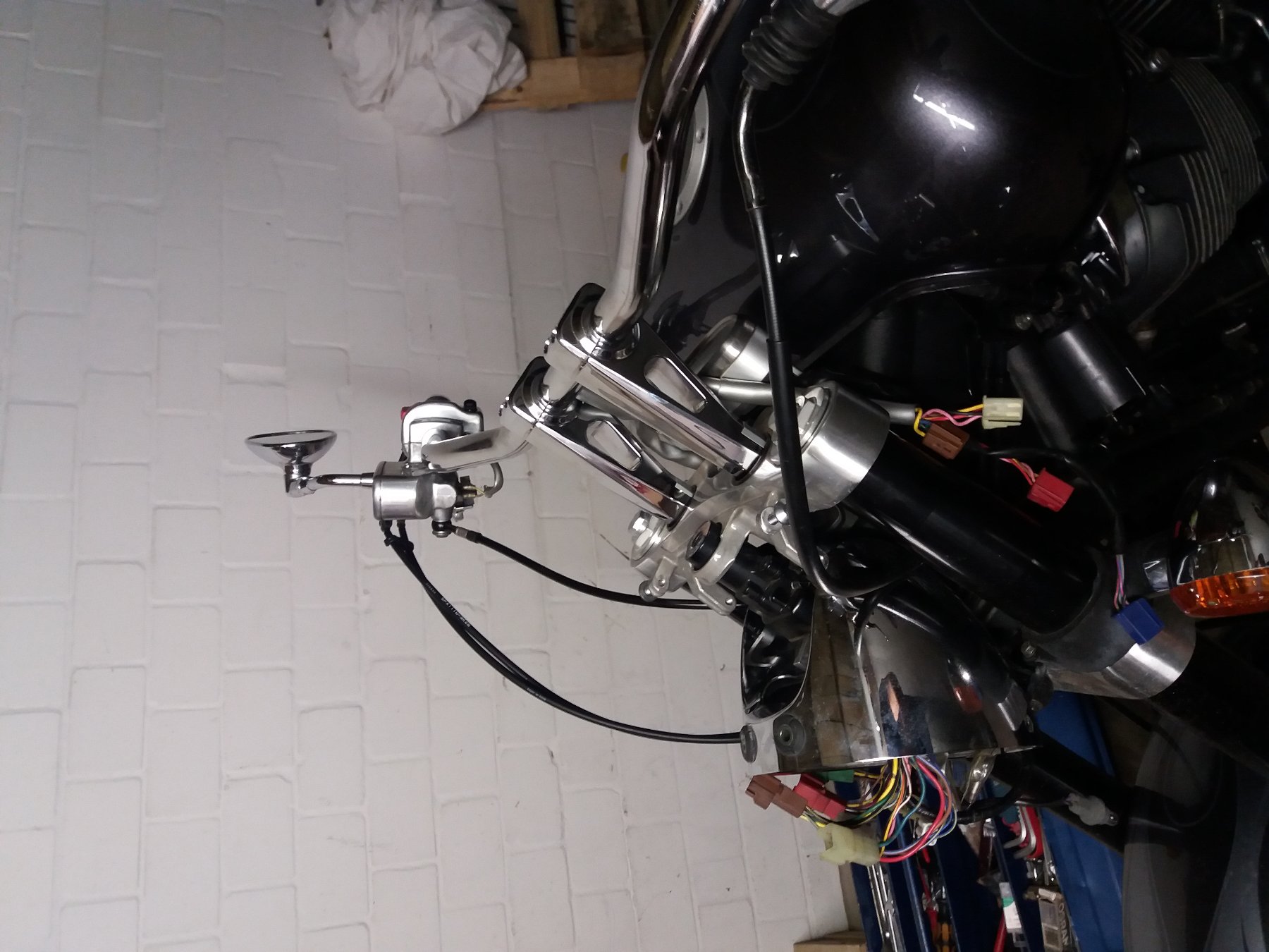

Gestern sind meine neuen Riser gekommmen. Die flache Optik ist nun dahin😕aber sitzen ist jetzt sehr bequem. Sie sind 4Zoll hoch und haben ein leichtes Pullback. Manko außerdem, die Bremsleitung ist zu kurz und die Leitungen der Amaturen auch. Also wieder was zutun, aber nötig war es.

So mal wieder ne Frage. Seitdem ich die langen Riser drauf habe ist mein Lenker immer minimal schief. Wenn ich den Lenker auf Anschlag drehe und weiter drücke sieht man das Spiel in den Gummilagern. Irgendwie erscheint mir das komisch. Die Schrauben sind ochsfest und trotzdem verstellt sich alles wieder. Wie kann das sein und welche Erfahrung habt ihr mit langen Risern ohne KIF.

Beiträge: 2519
Re: JambosWarrior
liegen die Riser oben auf der Gabelbrücke auf ?
oder auf den Buchsen im Gummilager ?
hab Lenker mit integrierten Risern,
kein Kontakt mit Gabelbrücke, sitzt bombenfest
Beiträge: 2126
Re: JambosWarrior
also meine liegen ober auf der brücke. wenn du das auch so hast dürfte es eiglich nich wackeln.

Die Riser liegen auf den Gummilagern so wie die originalen auch. Ich habe gestern noch Befestigungsschrauben der Leckerböcke mit Schraubensicherung angezogen. Ich hoffe das Thema ist jetzt durch. Wenn ich das nicht in den Griff bekomme holen ich mir auch einen Lenker mit integrierten Risern. Andi welchen hast verbaut? Grüße

so einen
mit v-team Gutachten eintragen lassen,
leider ist es an der Schweißverbindung Lenker-Riser, innen so eng, da passen nur 3 Kabel durch,
habe Hülle ab, schwarz und klein mit Tape umwickelt, und eng am Lenker geführt
