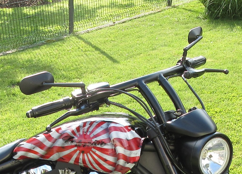

Beiträge: 2517
Hat sich bedankt: 22 Mal
Re: JambosWarrior
so einen
mit v-team Gutachten eintragen lassen,
leider ist es an der Schweißverbindung Lenker-Riser, innen so eng, da passen nur 3 Kabel durch,
habe Hülle ab, schwarz und klein mit Tape umwickelt, und eng am Lenker geführt
