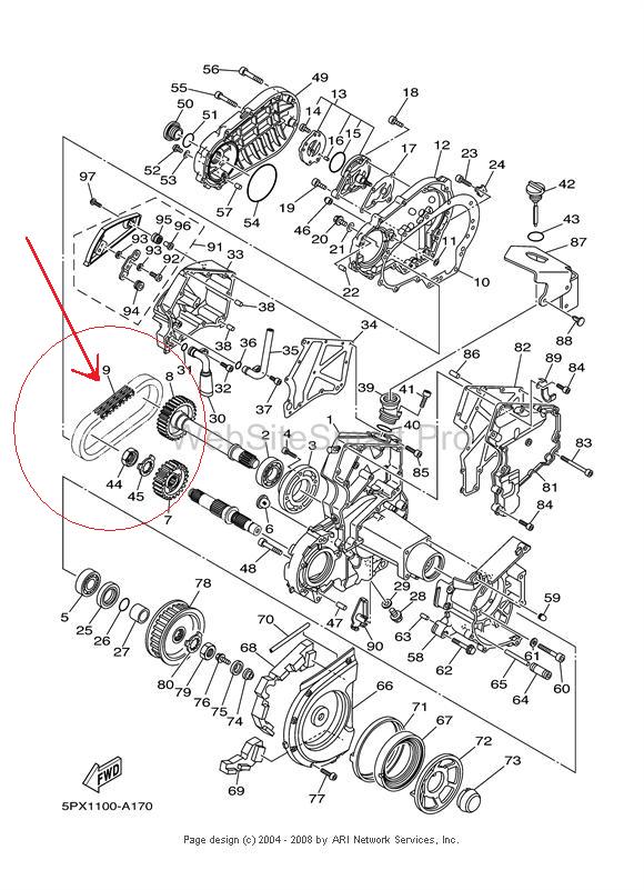

Soooooooooooooo meine Herren! 8-)
Problemo gefunden
Es war die Verd***** Kette im inneren des Middle Drive Gear
Genau die suchte ich und wollte eben fragen ob es so was gibt !
Genau da was ich auch vermutet habe ist zur schreckenssache geworden :idea:
Nun wir haben diese Kette gewechselt und eine neue i Betrieb gesetzt
Nun warten wir auf Antwort von Importeur ob da womöglich ein Fabrikfehler am Material war.
Kostete mich bis anhin ca. 500 Euronen, nur Material
Der Doc sagte das im normalfall auch die Wellen ausgetauscht werden müssen.
Da aber bei mir sonst alles i.o war ausser den Kette hatt er diese nicht ausgewechselt.
Sonst kostet die vordere Welle 200.- und die hintere 500.-
Probefahrt mit Sozius ergab kein schlagen mehr und Dampf wieder wie früher! ;)
Weswegen dies geschehen ist, ist ein Rätsel
Nun warten auf Antwort vom Importeur der uns ja auch den Nachweis geschickt hatt was alles gewechselt worden ist
Betreffend der Rückrufaktion die es damals gab.
Bei mir ist alles i.o und gewechselt das wildern kann fortgesetzt werden :mrgreen:

Re: Schlagen beim Gangwechsel
so, mein doc konnte nichts vom importeur herausbekommen darum hab ich selbst angerufen. Die antwort war wort wörtlich scheisse. Ich diktier si, ihr motorrad ist scho zu alt um ne garantieleist zu erheben die km angaben spielen keine rolle. Solche situationen sind mysteriös und können geschehen wir können ihnen nich sagen von was dies kommt. So ne kack antwort habe ici noch nie erlebt! Ich werd da direkt ein brief an yamaha in japan senden. Was meint ihr ein bischen mehr der technischen anwort wär gerecht
