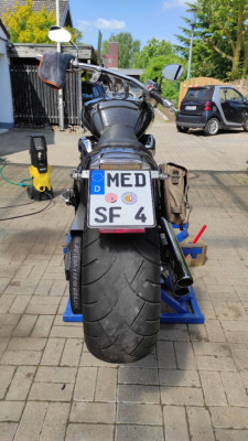

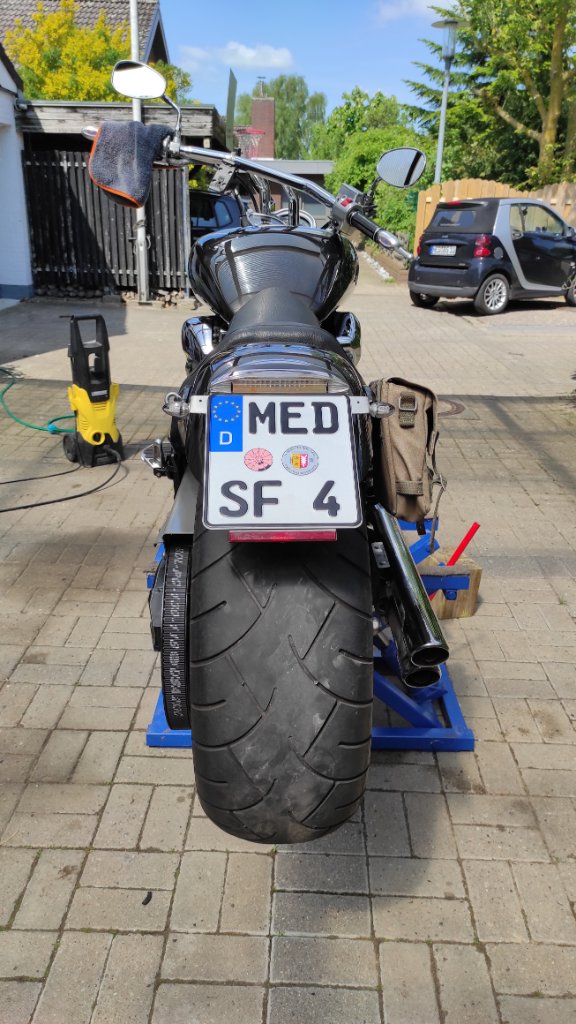

Servus Gemeinde,
euer Technikgott hat mal wieder Fragen :headb:
Da ich letztens mal neben einer Harley geparkt hatte, musste ich wieder feststellen, dass mein Bike einfach geiler aussieht!!! Einzig beim Blick von hinten musste ich leider zugeben, der Heckreifen sah neben dem anderen doch sehr schmal aus. Waren zwar nur 240er Schlappen auf der Amisau, aber sah einfach besser aus.
So, nach ein Paar schlaflosen Nächten, stellte ich fest, das muss auch!!!
Schwingenumbau, bzw. eine Neue halte ich dann doch für sehr Kostenintensiv :headwall: , auch wenn so ein 280er Heck sicher geil aussieht. Möchte jedoch meinen Heckfender so wie er ist beibehalten, also 240er!!!
Nun meine Fragen, nach diversen Recherchen hier im Forum:
1.: Hat jemand hier rein zufällig :bravo2: eine Felge 8.5/18 rumliegen???
2.: Umbau bei Degent ist mir bekannt und wäre dann meine letzte Option
3.: Hat jemand Erfahrung bzw. mit Tunerfelgen schon im richtigen Maß Tipps?
4.: Für die vordere Felge 130er Schlappen passen ohne Modifizierung?
5.: Da ich ja so ein Anti Schraubergott bin, bearbeitete Schwinge hat auch niemand rumliegen? :drunk:
Ach ja, habe noch etwas Zeit, denn soll ein erneutes Winterprojekt werden :headb:
:2fingers:
