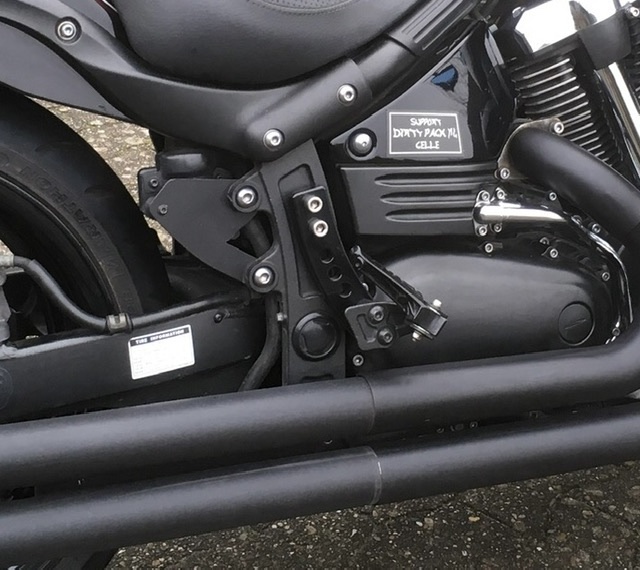

Hallo zusammen
Hat jemand die Beifahrerfußrasten tiefer gelegt oder kann mir ein Link schicken?
Dankeschön

Re: Fußrasten Tieferlegung Beifahrer
gibt einige selbstbauten,
Platte anfertigen die in die Aussparung kommt,
darauf dann tiefer deine Rastenhaltepunkte bauen,
je nach Auspuffenlage kannst sie auch etwas nach vorne bringen
Gringo hat geschrieben: Montag 12. Juni 2023, 18:42 Kann sein das ich die noch irgendwo im Regal habe . Gucke die Tage mal nach ..
Das wäre super wenn du noch etwas liegen hast.
So wie ich es sehe, bleibt dann nur selbstbauen?
Nordlicht Stephan hat geschrieben: Dienstag 13. Juni 2023, 11:05 So wie ich es sehe, bleibt dann nur selbstbauen?
Genau, die Originalfußrasten sind an die Höhe des Originalauspuffes angepasst. Da alle anderen Anlagen unterschiedliche Höhen/Krümmer haben, gibt es da nix zu kaufen. Zumindest so weit ich weiß. Kann man allerdings ziemlich einfach selbst herstellen.
Es ist ja die Vance & hings verbaut und daher wäre Platz
Beiträge: 1266
Habe gerade mal die Regale durchgesehen, habe sie aber auf die Schnelle nicht gefunden. Wenn ich mir das Foto von dir so ansehe sind meine Verlängerungen wohl zu lang in Kombination mit der Big Shot fürchte ich. Mein Auspuff war tiefer und hatte nicht den Knick nach oben wie die VH . Ich häng mal ein Foto dran , wenn das doch passen könnte suche ich am WE nochmal intensiver danach…
Gringo hat geschrieben: Mittwoch 14. Juni 2023, 17:55 Habe gerade mal die Regale durchgesehen, habe sie aber auf die Schnelle nicht gefunden. Wenn ich mir das Foto von dir so ansehe sind meine Verlängerungen wohl zu lang in Kombination mit der Big Shot fürchte ich. Mein Auspuff war tiefer und hatte nicht den Knick nach oben wie die VH . Ich häng mal ein Foto dran , wenn das doch passen könnte suche ich am WE nochmal intensiver danach…
Gringo, also wenn du sie finden würdest, würden wir es gerne probieren :tup:
passt net, die V&H läuft genau über die Abdeckung der Schwingen-Schraube, Gringo´s Halter geht viel tiefer
vergleiche erstes Foto von mir, oben, des ist Bigshot...
