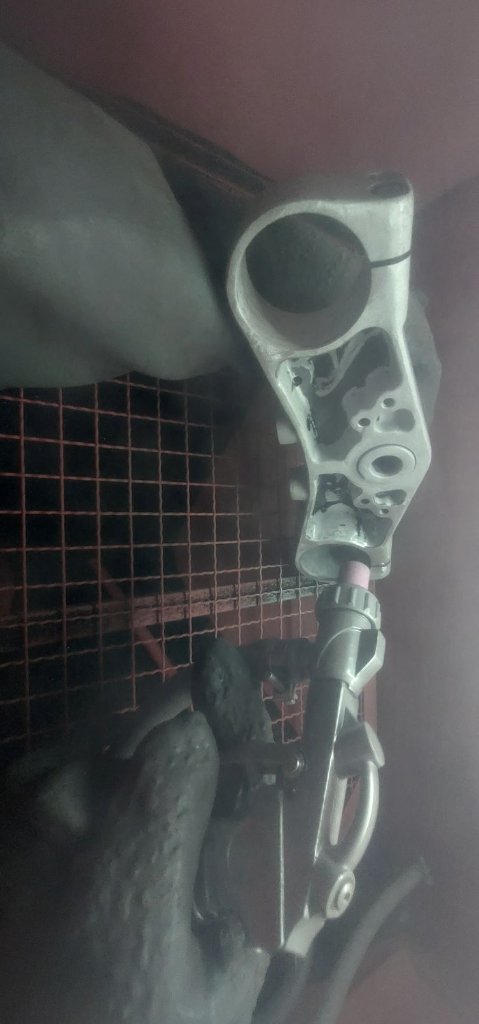

So Jungs,
ich hatte endlich mal wieder Zeit, um am Moped zu schrauben. Ich konnte wieder ein paar Teile Sandstrahlen. Den Seitenständer habe ich auch etwas modifiziert.
Mich hatte es schon immer etwas gestört, dass mir der Seitenständer hin und wieder beim Ausklappen weggerutscht ist. Jetzt habe ich einfach ein Loch durch, Gewinde reingeschnitten und eine Schraube angebracht. Die Hutmutter schön mit Locktide gesichert. Da der Schraubenkopf unten etwas Abstand und ich glaube, dass der irgendwann mal abreißen würde, habe ich ihn schön verschweißt und die ganze Sache abgeschliffen. Mal schauen, ob es hält und ob es hilft beim Ausklappen. Ein paar Teile konnte ich auch schon pulvern. Bin wirklich gespannt, wie das Pulver hält. Vor allem wenn ich dann später noch die Gabelbrücken pulvere.
