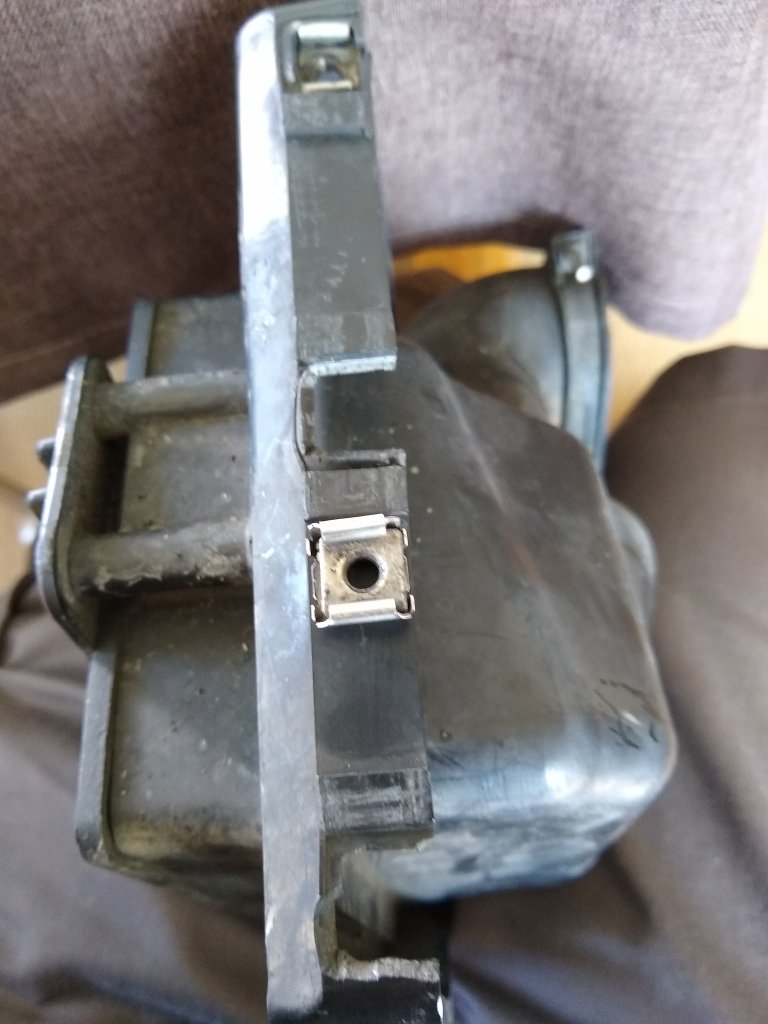

Habe Probleme mit der vorderen Befestigung des Speedstar Luftfilters. Vorne am Gitter sind 3 Schrauben für die eine Mutter um Kunststoff ein gelassen ist. Diese Befestigungen sind - wohl aufgrund von Vibrationen - ausgebrochen. Eine fehlt komplett. Hat jemand einen Tipp oder eine Lösung für das Problem ?

Hast du noch das Gegenstück. Wenn ja kannst du es wieder einkleben.

Eines habe ich noch und das andere habe ich vermutlich verloren.

wieviel platz isn da bei dem plastikrand innen und aussen wenn dus zusammensetzt? is das bündig oder sind da irgwo n paar mm frei?
mein gedanke wäre, da der länge nach ne schmales lochbleck hinter zu kleben und da wo die mutter fehlt ne normale mutter auf das blech zu kleben. evtl die dicke der schraube runterschleifen damit sie nich zu dick aufträgt.

Hört sich gut an.

Herzlichen Dank. Auf die Idee ist mein Sohn gestern auch gekommen. Die Sache ist bereits in Arbeit.

Wollte meinen Senf gerade auch dazu geben...
So, wie Rennie es vorschlägt, sollte es klappen.
Meine Plastiklaschen für die Mutter sind auch schon lädiert... Ich will es mit doppelseitigem 3M Klebeband versuchen. Das hält wie Harry! :D
