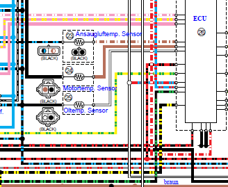

Mahlzeit,
da bleibt dir nichts anderes übrig wie die Stecker der Temperatursensoren zu kontrollieren,
und die Kabel zur ECU
Anmerkung 2020-09-08 201939.png (17.54 KiB) 2219 mal betrachtet
rest vom Schaltplan findest im Portal
http://www.european-warrior.com/Portal/elektrik.html
was für Werte die Sensoren geben müsstest dann ausmessen
viel Erfolg
