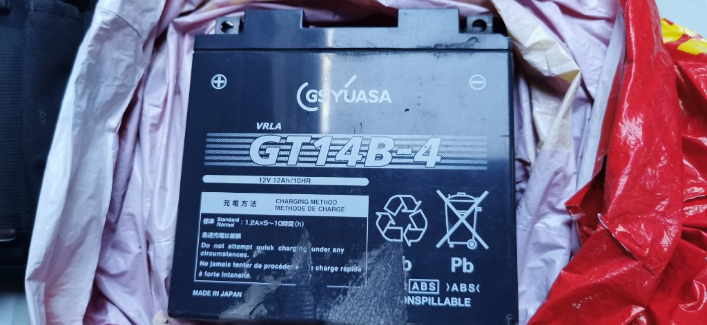

Beitrag von Tilo »
Ich hatte bis voriges Wochenende in Ungarn noch die orginale Batterie 12 Jahre im eisatz
Hatte das Teil nie ausgebaut nur über den Winter ab und zu geladen
Habe jetzt eine normale Varta Blei Säure es gab dort auf die schnelle nichts anderes
