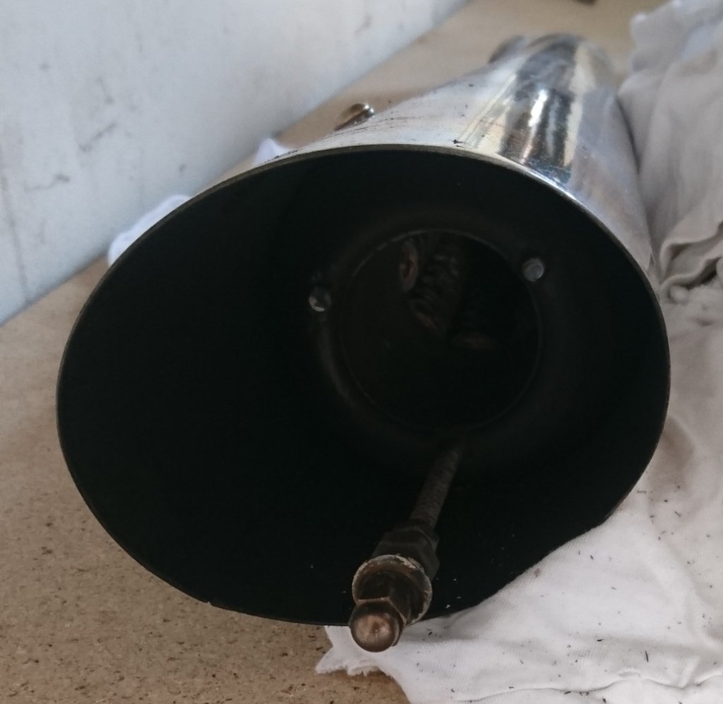

hab letzten dank eines Kollegen, der mir wohl zwei Stehbolzen abgedreht hat, die Endkappe meines Cobra-Topfes verlohren. :wut:
Hat noch wer so einen Topf und kann mir mal die Maße schicken?

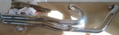

Alternativ hätte ich auch eine Vance&Hines 2in2 Anlage da liegen, da fehlt mir aber irgenwie eine Adapterplatte, um die zu befestigen. Vielleicht kann mir da ja jemand helfen und hat so ein Teil noch rumliegen, oder kann mir jemand davon die Maße geben?

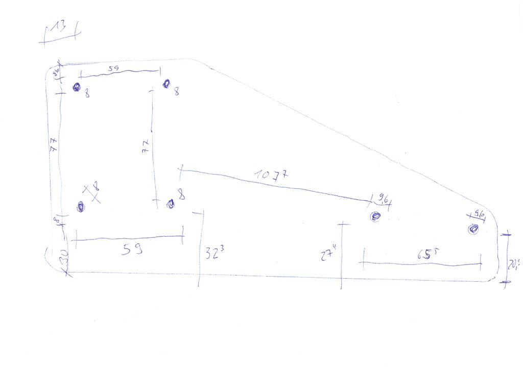

ich kann dir aber ein Foto der V&H Platte mit Maßen schicken...
reicht dir das?
Oder ich zeichne dir meine Platte ab, habe meine gerade abgeschraubt wegen Umbau, scanne es ein und schicke dir ne Mail ?
Re: Auspuff-Probleme
die linken 4 Löcher kannst du auch nochmal am Auspuff abnehmen,
Halter sind ja verschiebbar,
die zwei rechten sind am Rahmen - kannst die da auch übernehmen
habs ma abgezeichnet, wenn Fragen melde dich :tup:

Perfekt, Andi. :tup: :tup: :tup:
Ich danke dir!!!
