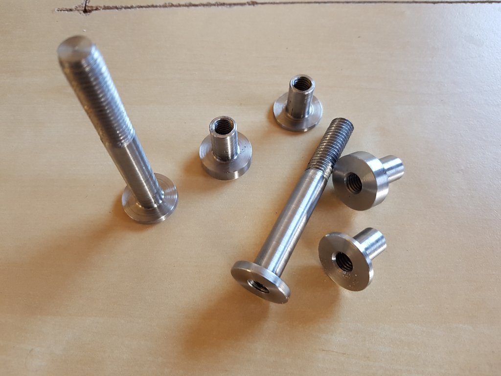

Nun ist sie endlich fertig, meine Gepäckhalterung. Da ich immer keine sichtbare Halterung anbringen wollte habe ich lange überlegt wie ich das machen könnte. Ich hatte dann damals eine Strebe innen im Fender zwischen den beiden Fenderschrauben montiert. Das war zwar nicht sichtbar aber immer eine Fummelei. Immer der erste am Bock wenn es losgehen sollte. Ichz musste immer mit Moosgummipads arbeiten, damit nix verkratzt wurde. Da war ich schon etwas neidisch auf die, die einfach ein paar Ösen an den Fender-Struts hatten. Gefiel mir aber nicht.
Hier meine Lösung:
https://youtu.be/OoVe3MIJbVc An dieser Stelle möchte ich mich erstmal bei Jambo bedanken. Er hat meine ganzen geistigen Ergüsse (gekritzel) in akurate Technische Zeichnungen umgewandelt. Und nicht nur dass, er hat sie auch gleich in ein für CNC Maschinen lesbares Format umgewandelt.
Nun kann ich immer wenn benötigt, die Ösen schnell reinschrauben um das Gepäck zu befestigen. Und sie danach einfach wieder rausschrauben.
Die beiden kleinen Hülsen haben ein durchgehendes Gewinde. Die lange Schraube ein Sackgewinde. die Ösen werden 15 - 20mm hereingeschraubt und wird durch die Gummischeibe gehalten. Zudem verhindern die Scheiben das verkratzen der Gegenstücke.
Ich habe noch schwarze Plastik-Clips/Cover die in die Gewinde gesteckt werden, um die Gewinde vor Verschmutzung zu schützen.
Hier meine Lösung:
