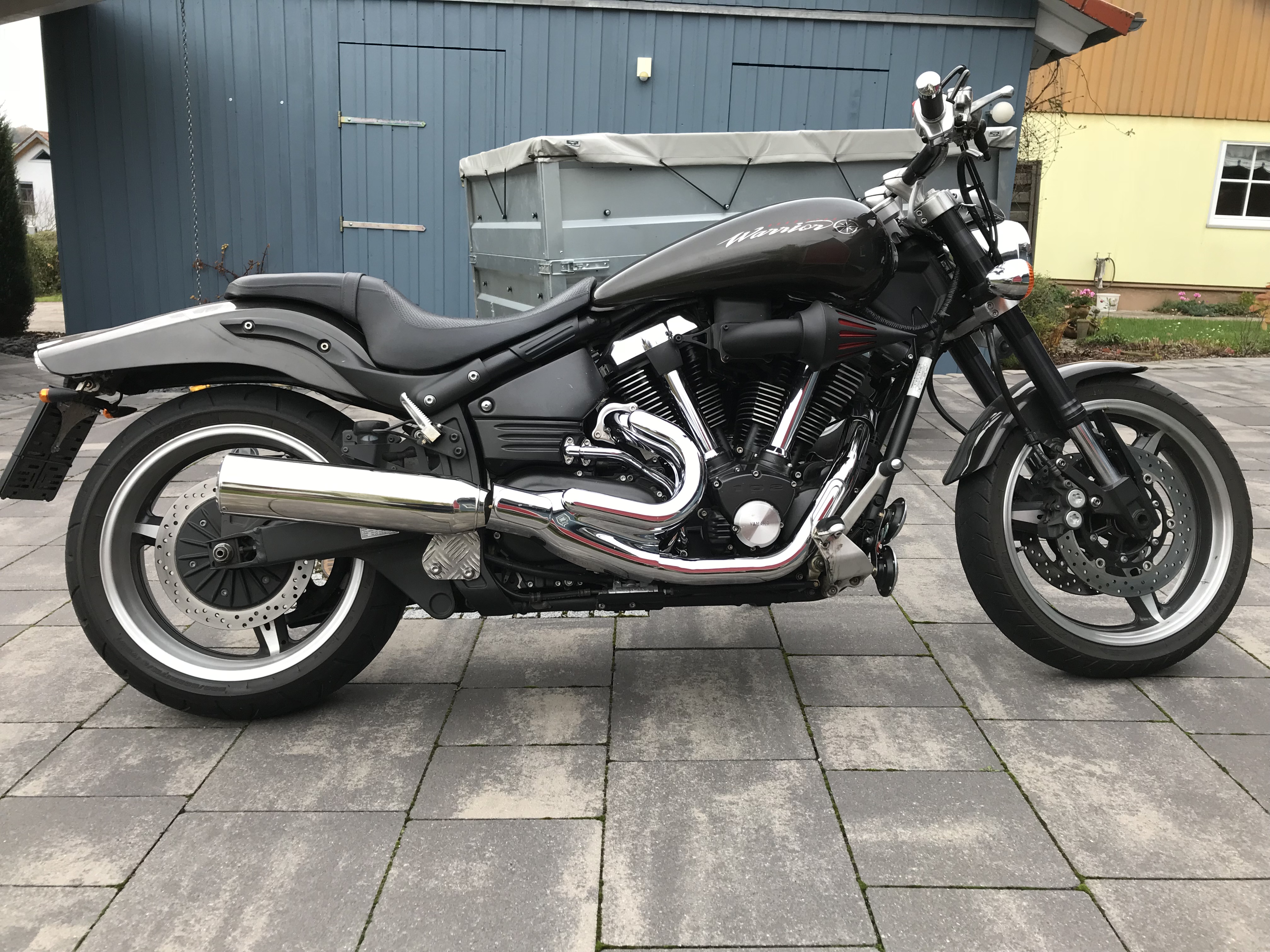

Hallo,
hier ein paar Bilder im angebauten zustand.Die Halterung ist erst mal nur provisorisch. Die Anlage wird im Winter noch schwarz lackiert und das Cover vom Krümmer zum Endtopf wird noch angepasst, so dass es enger anliegt. Ein kürzen der Miller um 6-7 cm wäre auch noch möglich, ohne die ABE-Nummer zu verlieren, lass ich aber erst mal wegen dem guten Sound.
Wenn das Heck im Winter um 5-6 cm tiefer gelegt ist, müsste der Endtopf ziemlich pralle zur Straße verlaufen.
Schaun wir mal wie's dann aussieht.

Finde ich auch. Sieht gut aus. Hast du mit dem Luftfilter Probleme bekommen? Oder passt es mit dem Auspuff ohne Powercommander oder so? Grüße

Re: Auspuffsound
Der Luftfilter kommt wahrscheinlich wieder runter, da ich ihn nicht eingetragen bekomme.
Hab noch keinen Powercommander, werde mir aber den PC5 anschaffen.
Wollte gerne einen Hypercharger montieren (hab noch einen rumliegen), den ich auch eingetragen bekomme, hab aber noch kein Adapter gefunden um ihn dran zu schrauben
. Werd mal bei Gietl Bikes nachfragen, die hatten sowas schon an einer Warrior.
