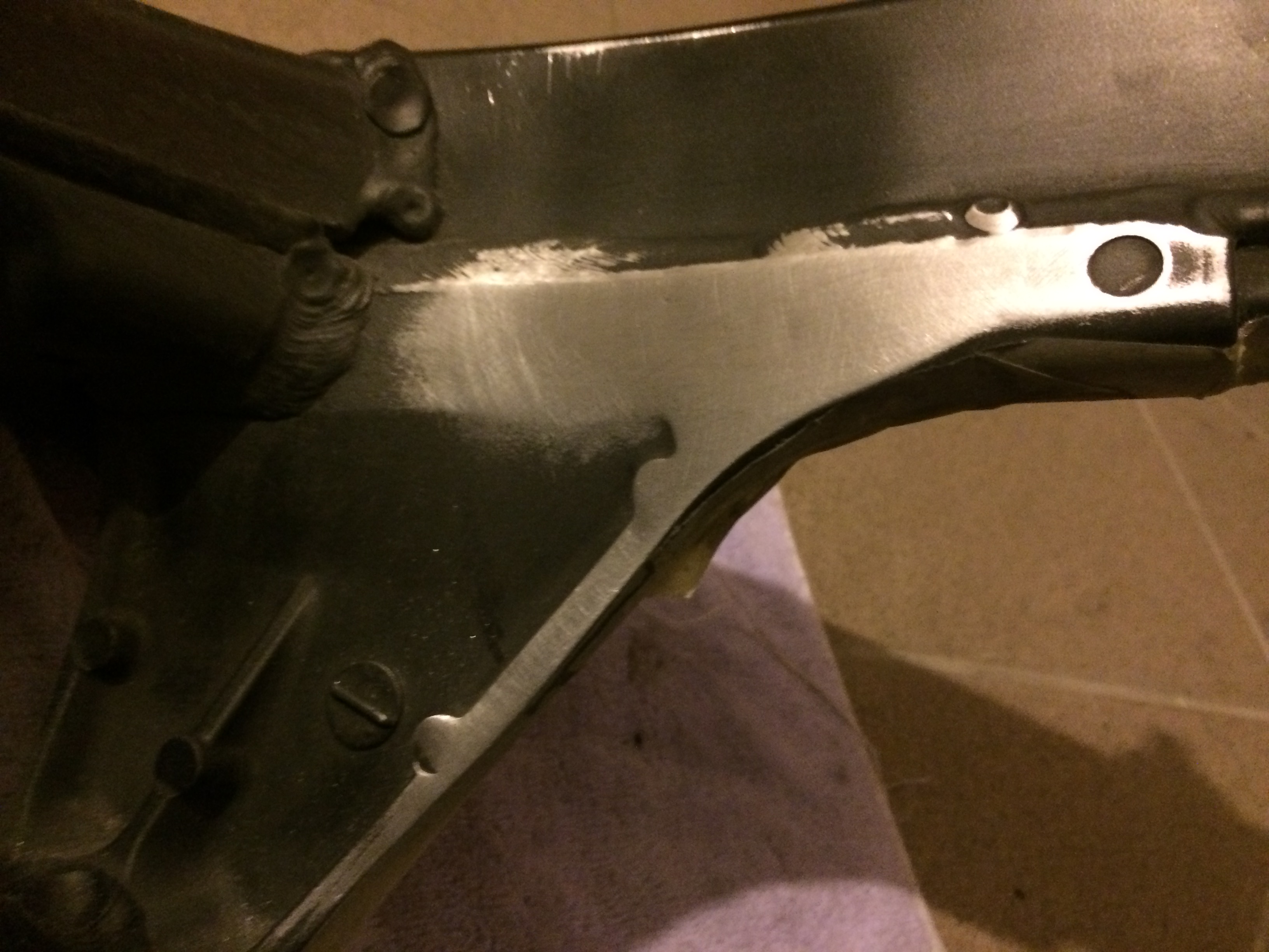

noch ein Vorteil 240er ME888, da er ein paar mm schmaler ist, muss nur die "Farbe" ab und er passt rein
Sehr gut. Hast du auf 8,5" oder 8" verbreitert?
8 x 18 eingestanzt
gemessen innen 208 mm = 8,2 Zoll :D
habs nicht reklamiert :lol:

XV-Andi hat geschrieben:noch ein Vorteil 240er ME888, da er ein paar mm schmaler ist, muss nur die "Farbe" ab und er passt rein
Denk dran das der Schlappen sich mit der Zeit nochn büsschen weitet. Gönn ihm mal so 3 mm Luft ;-)
Ich hab nach der ersten Saison mit 240 er noch mal nachschleifen müssen :roll:
Meiner hat sich nicht verbreitert. Hab den ME880 drauf. Wäre auch fatal. Ich habe nur knapp 2mm Luft zur Schwinge.
Beiträge: 1266
Hab auch nicht mehr Luft... Deshalb hat der 880 auch schon wieder Spuren an der Schwinge hinterlassen . Aber weil der Triple 8 schmaler ist hab ichs so gelassen...
