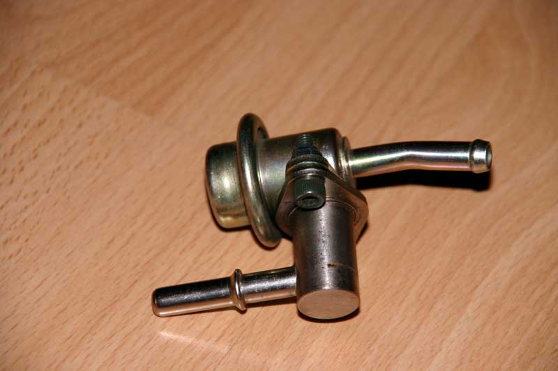

Hallo Leute!
Ich habe AIS entfernt.
Wie ich verstanden habe, muss den Fuel Pressure Regulator wieder eingebaut werden.
Habe auf der linke Seite der Motorhalterung sauber geschliffen.
Aber wohin mit dem Fuel Pressure Regulator?
Wo habt ihr den eingebaut?
Gruß Gogu

Ich habe original Luftfilter.
Da passt er nicht
Gruß Gogu

Beitrag von timoken »
einfach frische schläuche dran und unter den tak das teil. hat druck auf den leitungen und ist nicht auf schwerkraft angewiesen. aber schön die beiden schraubend ranlassen. mir ist meiner mal auseinandergeflogen...
Beiträge: 2983
Danksagung erhalten: 41 Mal
Re: Fuel Pressure Regulator
Einfach unter den Tank.
timoken hat geschrieben:einfach frische schläuche dran und unter den tak das teil. hat druck auf den leitungen und ist nicht auf schwerkraft angewiesen. aber schön die beiden schraubend ranlassen. mir ist meiner mal auseinandergeflogen...
Da sind wir schon zwei. :lol: Gott war das ne Sauerei iner Garage. Zum Glück ist die Kiste mangels Sprit gleich ausgegangen. :D
Die Jungs haben Recht. Unterm Tank ist noch genug Platz, musst nur neue Schläuche verlegen.
