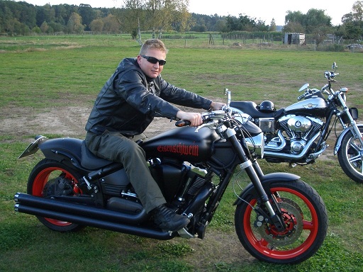

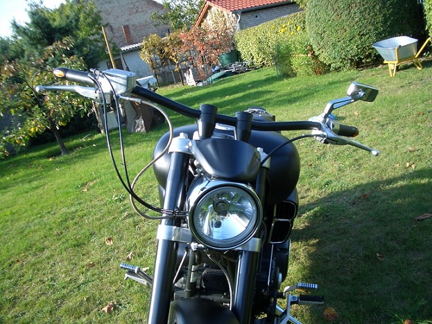

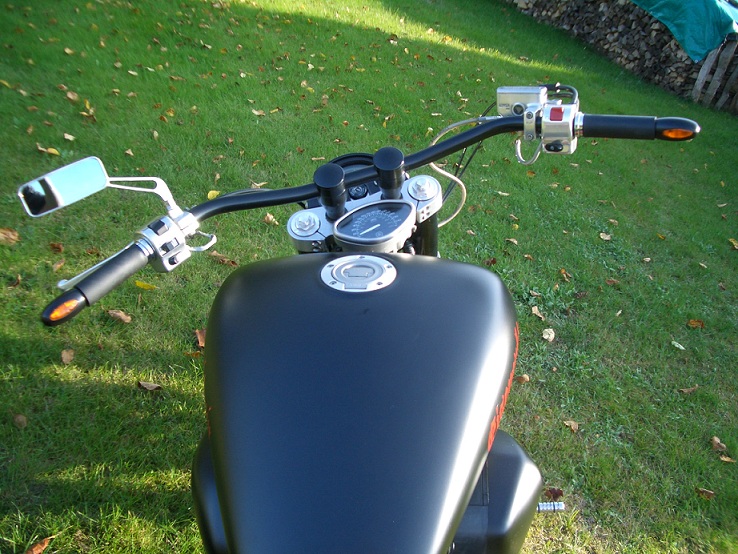

so alles fertig... :D
hat zwar bischen länger gedauert als den geplanten einen tag bauzeit wegen der sch..... silentbuchsen aber was solls datür ist alles selbst gemacht bauen lassen kann ja schließlich jeder...
hier sind mal nen parr bilder von dem neuen lenker

jetzt nochmal

Beiträge: 2975
Re: HILFE!!! wie bekomme ich die gummihülsen aus der gabelbrück
Sieht schon viel besser aus. Mir gefallen diese Ape's nicht.
