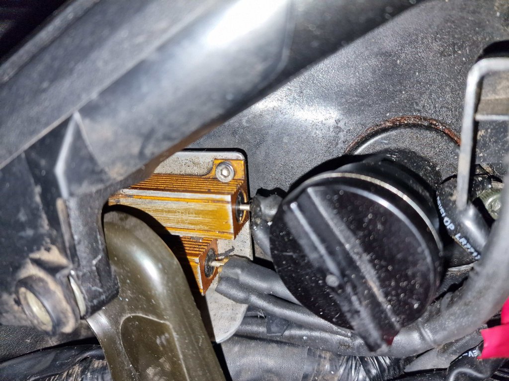

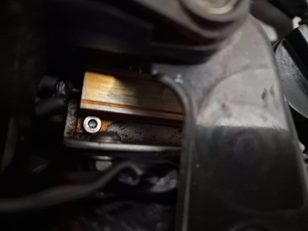

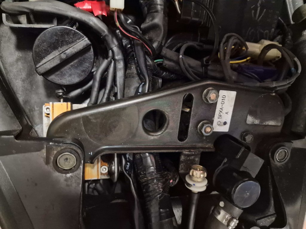

Also Suche nach dem Blinkrelais gestartet. Hmm, laut Internetsuche das Bild eines Orginalrelais gefunden. Leider am Bike nicht. Das Bike hatte ich schon mit diversen Umbauten erworben. Auch Lenkerendenblinkern und Heckblinkern von Kellermann. Die hinteren Blinker hatten unterm Fender je einen Widerstand verbaut, die nun rausflogen.
Nun hab ich ähnliches unterm Sitz, Nähe Batterie gefunden!!!??? :happy:
:happy:
Hoffe man erkennt diese messingfarbenen "Teile" von denen ich denke, es sind 2 Widerstände.
Hat jemand eine Idee, was das ist? Bzw. ob diese nachträglich verbaut wurden? Wie sieht es dort Orginal aus? Wo ich das Blinkrelais finden kann, sollte es noch vorhanden sein.
Möchte den Kabelsalat auf der Suche nach den Kabeln (braun, braunweiss, weiss, gelbrot und schwarz) nicht beschädigen bzw. entmanteln.

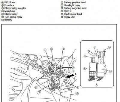

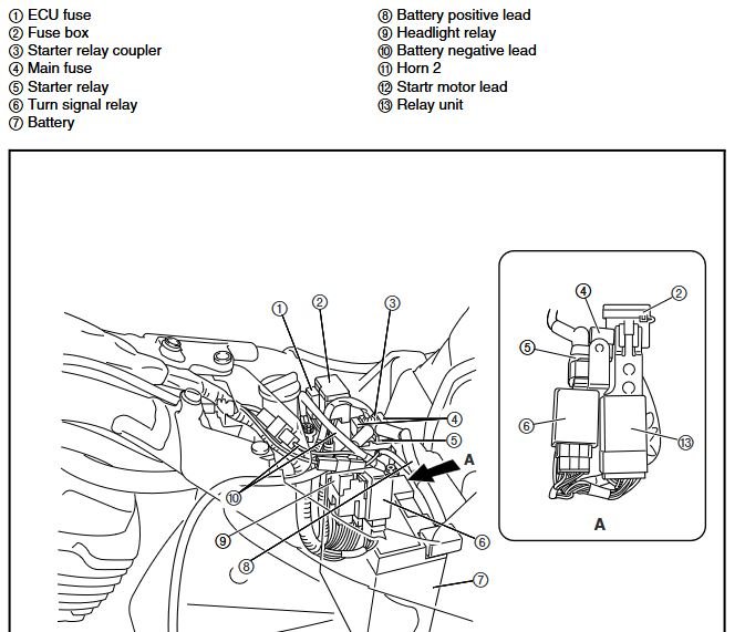

Beiträge: 2509
Re: Blicker/BL/RL Kombi Kellermann Atto DF - Relais/Widerstand
Mahlzeit,
ja das sind Widerstände für LED Blinker.
Wenn die verbaut sind, kannst du davon ausgehen - das ein normales Blinkerrelais noch da ist.
Das Relais, wenn noch original sitzt es tief unten neben der Batterie...
Ich bin gerade mobil unterwegs, kann dir gerade kein Bild schicken.
Beiträge: 2509
hier:
