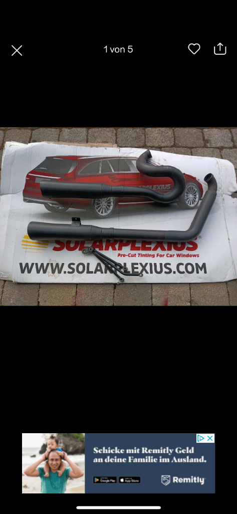

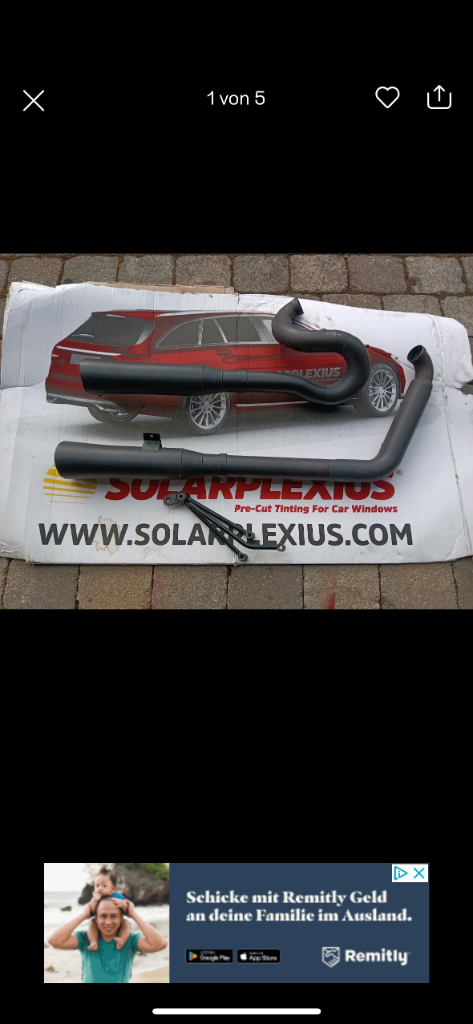

Hi,
Würde die Anlage problemlos auf unsere Warrior passen? Gäbe es leistungverlust?
Finde den preis happig aber hab es trotzdem reserviert wollte aber ganz sicher sein.
Leider hat bunny sich nie wieder gemeldet und war auch nicht zu erreichen daher jetzt der erneute versuch einen gescheiten Auspuff zu verbauen.

Hab nochmal mit dem Verkäufer gesprochen, die Anlage war bei seiner Vrod dran.
Ich bin mir halt nicht sicher ob die mit der Warrior bzw mit den Anschlüssen passt. Oder ob dort noch der krümmer bearbeitet werden müsste.

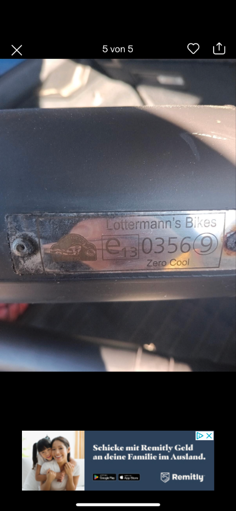

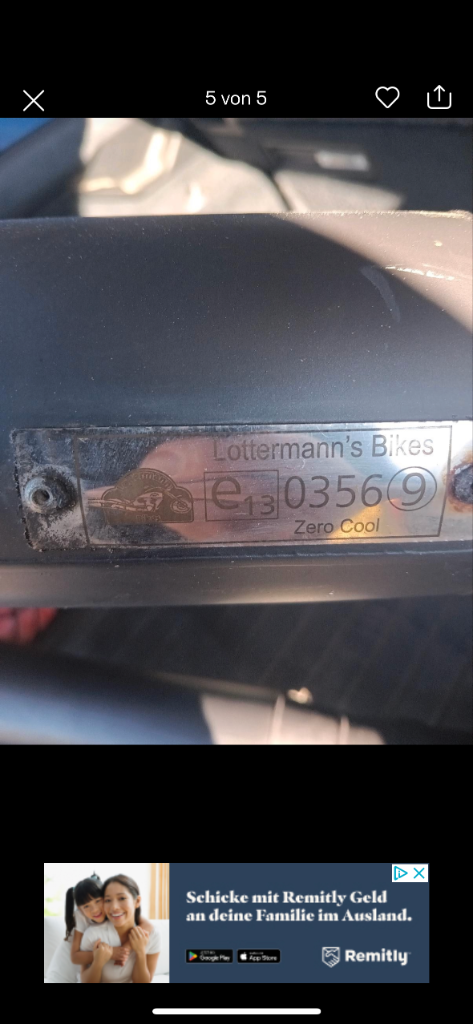

Die Krümmer passen nicht wenn die an einer Vrod war . Die müssten geändert werden. E Nr alleine reicht nicht , du brauchst die Abe .

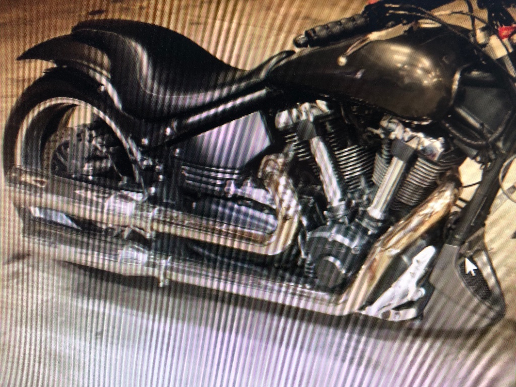

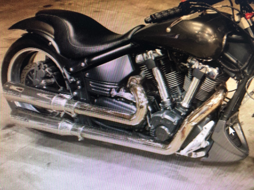

Zero Cool an einer Warrior :
Phoenix501
- Beiträge: 16
- Registriert: Donnerstag 12. Mai 2022, 09:52
- Hat sich bedankt: 1 Mal
Re: Supertrapp Lottermann
Woow die sieht mega aus.
Ok aber wie sehr müsste ich das ändern doofe frage kann ich die nicht einfach bei einem experten zurecht biegen lassen ?
Abe ist dabei
Abe ist dabei

Die muss umgeschweisst werden .. Anschlüsse muss man vergleichen ob die gehen , denke aber das sind andere bei HD ..

Krümmer werden nicht gehen. Wenn du eine ABE für die Töpfe hast, welche zur Warrior passt, kannst du dir eine Krümmeranlage machen lassen.
