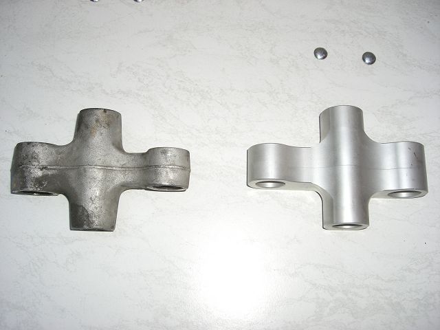

Hab noch einen nagelneuen Umlenkhebel von Baron rumliegen. Tieferlegung laut Baron 1 3/4 Zoll. Mann muss bloss die Nadellager vom originalen rein machen.
Sieht aus wie der original. Kein Unterschied.
Bei interesse einfach melden.

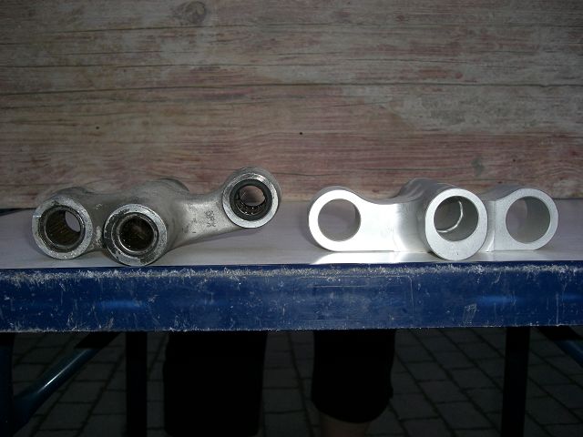

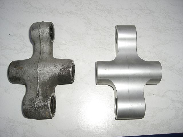

So mal zur Info.
Der Knochen passt laut Baron auch in die XV 1600.
Ich hab den gleichen drin. Das merkt keiner.
Siehe Bilder, wenns mit dem hochladen klappt. Der schmutzige ist original, der neue Baron, jedoch noch ohne Lager.
:lang:
