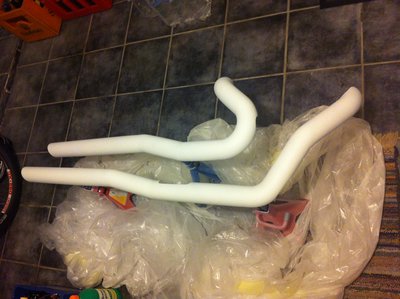

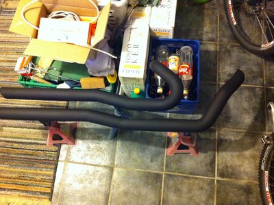

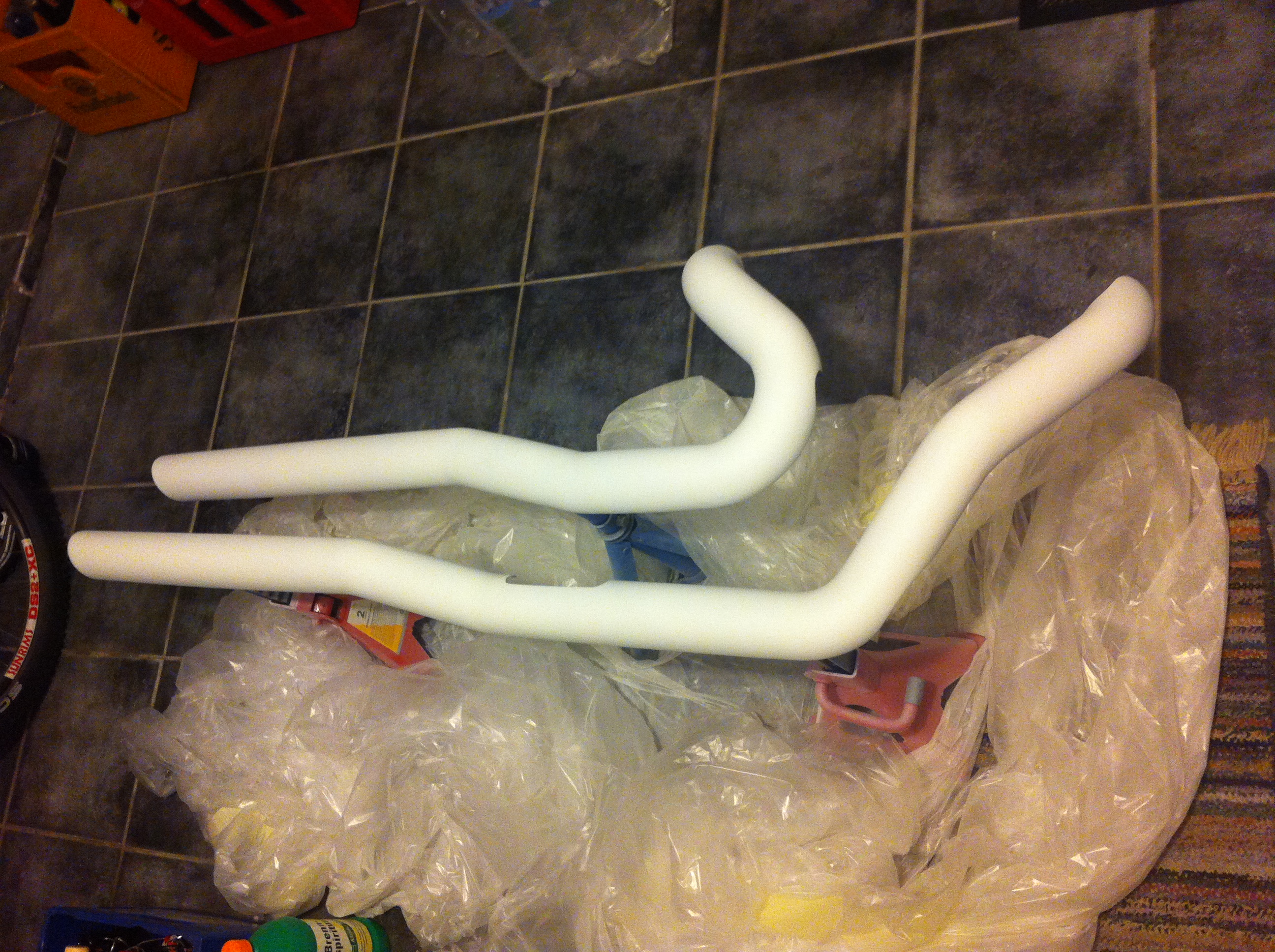

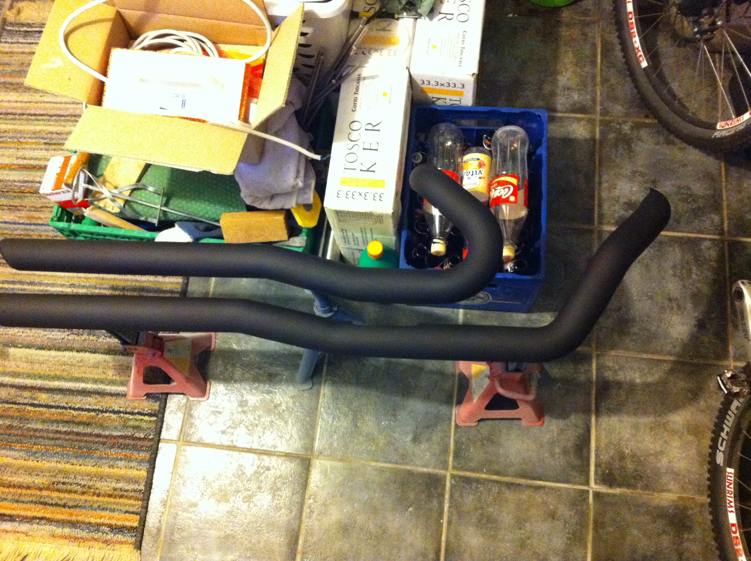

ich habe die weiße VHT Grundierung drunter
und den matten schwarzen VHT oben drauf,
genau nach Herstellerempfehlung eingebrannt...
ist nach nun 3 Jahren und enigen tausend Kilometer fast wie am ersten Tag

Andi, wieviele Dosen hast du gebraucht?

bojackson hat geschrieben: Sonntag 25. März 2018, 19:45 Andi, wieviele Dosen hast du gebraucht?
Moin,
zwei Dosen Grundierung,
zwei Dosen Schwarz,
bleibt zwar was übrig, aber eine ist zu knapp,
das wichtigste is des richtige reinigen und entfetten !
habe es dann im großen Wärmeschrank in Firma dreimal eingebrannt
