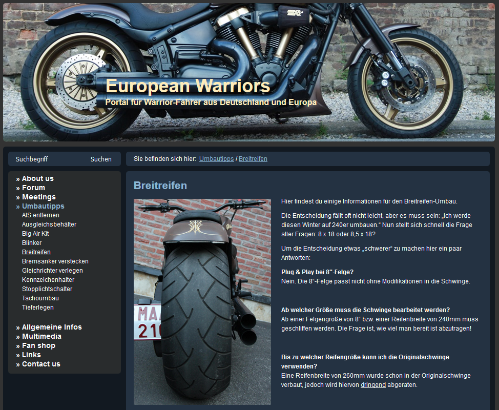

schau doch mal in unserem Portal unter Breitreifen nach.
Dort findest du jede Menge informationen über den Umbau. Wie Andy schon gesagt hat 5-6mm wird schwer. Da musst du schon einiges von der Schwinge abschleifen. Ich habe 1-2mm und habe es eingetragen bekommen. Hängt halt vom Prüfer ab.
