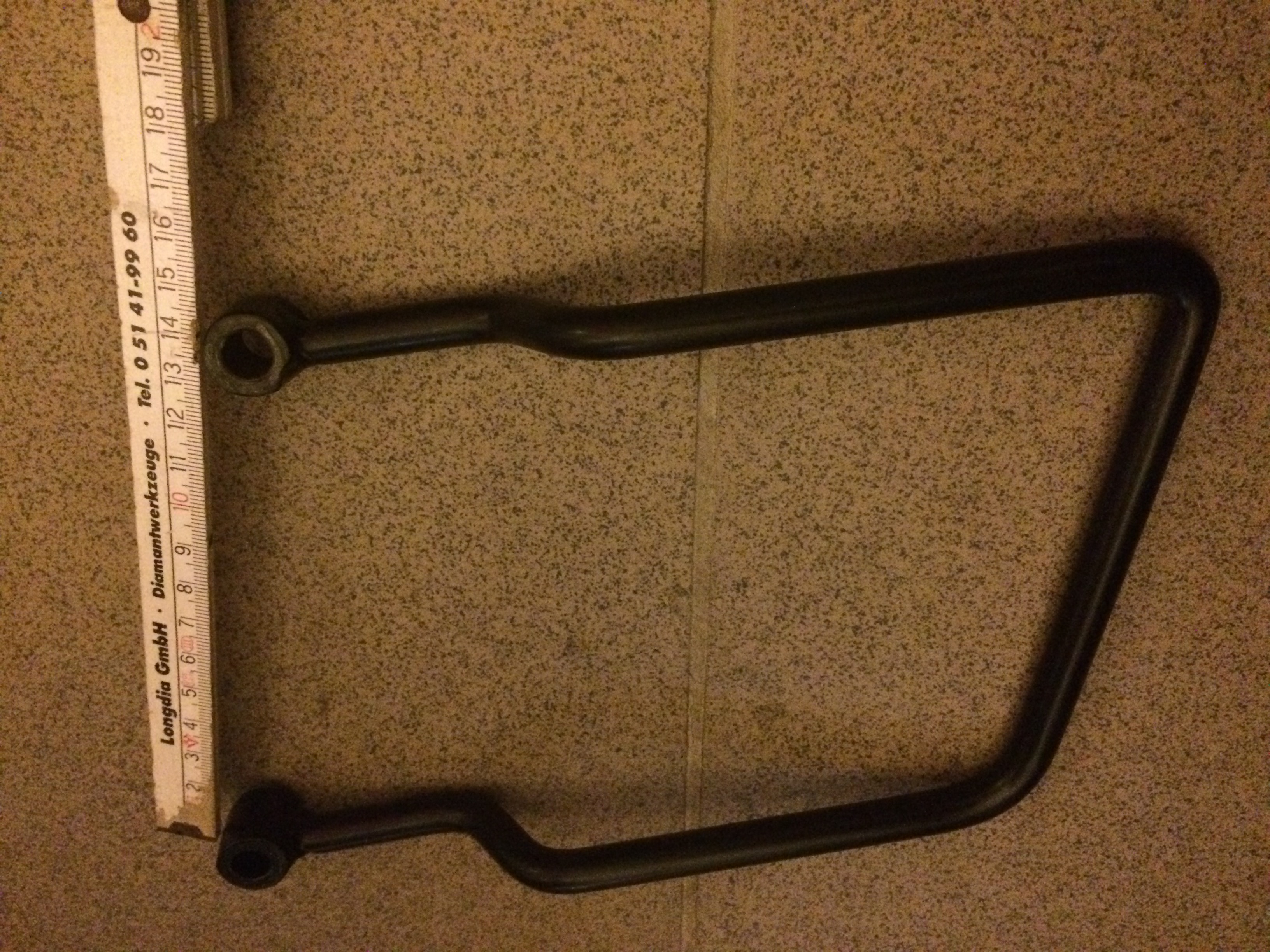

Frage am Rande: Die richtigen, bzw. passende Abstandshalter für Satteltaschen zu finden ist echt ne Sisyphosarbeit. Jemand nen Tip, welche man da nehmen kann, bzw. welche kompatibel sind? Auch hier nehme ich gerne Angebote für gebrauchte entgegen ^^

Moin,
nimm dir das Maß von den Schrauben an den Struts, kaufst dir ähnliche und biegst leicht nach, musst eventuell Scheiben unterlegen weil die an den Rändern der Struts aufliegen...
ich habe so ähnliche, nachgebogen und pulverbeschichtet

Re: Suche Gepäckbrücke/Gepäckträger
hier noch ein Bild von meinen,
Mitte zu Mitte Loch ca. 137mm
