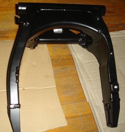

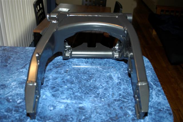

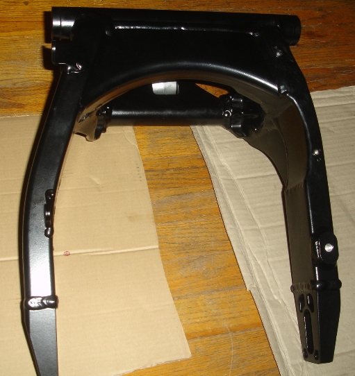

- Beiträge: 2994
- Hat sich bedankt: 28 Mal
- Danksagung erhalten: 42 Mal
Re: Frege zum 240 reifen ?
Ich habe schon Bilder von einer Schwinge gesehen in der eine 9" Felge verbaut war. Da wurde jedoch jede Menge weggeschliffen. Ich hätte da meine Bedenken wegen der Stabilität. Zudem sieht man es sehr deutlich, dass es nicht Original ist. Das wird dem TÜV mit Sicherheit gleich auffallen. Denn eine Änderung/Manipulation der Schwinge wird nie TÜV bekommen. Das heißt also wenn man die Originale Schwinge verwenden weiter möchte sollte die Anpassung so erfolgen, dass der TÜV-Onkel es nicht bemerkt, dass etwas verändert wurde.
- Beiträge: 2994
Hier mal zwei Schwingen aus dem Amiland. Die wurden für 9" umgebaut:
