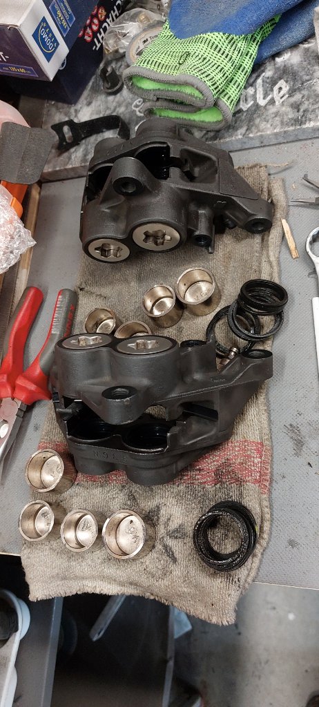

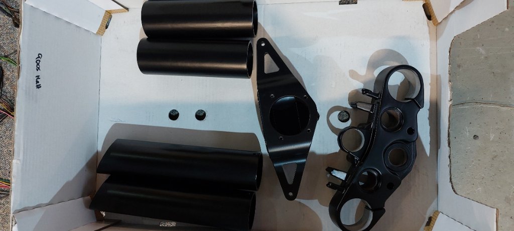

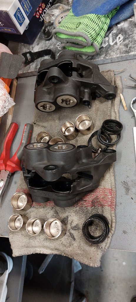

Hab jetzt gestern mal die Bremse zerlegt, um sie zu reinigen. Ich vermute mal, dass dies noch nie gemacht wurde. Zumindest nicht von mir. Also seit 2009. Die Teile gehen nächste Woche in ein Ultraschallbad. Ich war aber absolut erstaunt über die Dichtungsringe. Die sahen wirklich noch super aus. Hätte ich nicht schon welche gekauft, die scheiß Dinger kosten 50 €, hätte ich die alten wieder verwendet. Die Gabelbrücke, Gabelcover und Filtergehäuse sind auch fertig.

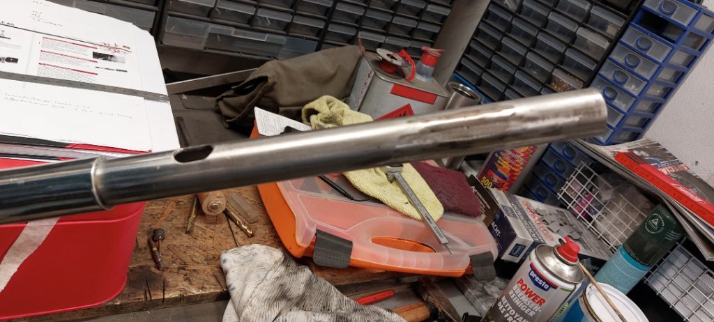

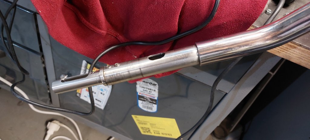

Da ich endlich meinen Lenker habe, konnte es mal wieder weitergehen. Der Müller Gasgriff passt in Standard Lenker. V-Tean hat aber eine dickere Wandstärke. Daher mal bei den Kumpels rumgefragt, wer jemanden kennt, der eine Drehbank hat. Tatsächlich, ein Onkel konnte mir helfen. Heute Morgen das Teil vorbeigebracht und am Nachmittag war es fertig.
Wie Geil!!! Der hatte eine NSU, ne Norton, eine Triumpf und ein anderes Moped stand noch auf der Hebebühne. Typen gibt's bei mir im Dorf...
Ich hab dann heute mit dem Lenker anfangen können. Der Gasdrehgriff habe ich eingebaut, und den Lenker noch etwas verlängert. Es fehlen 4 cm, damit alles passt.

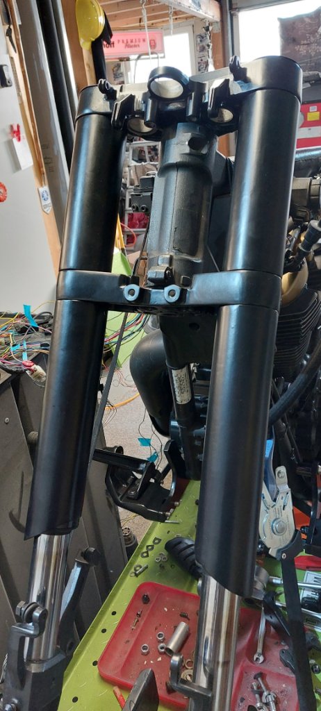

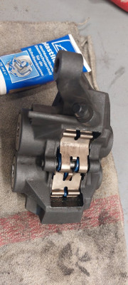

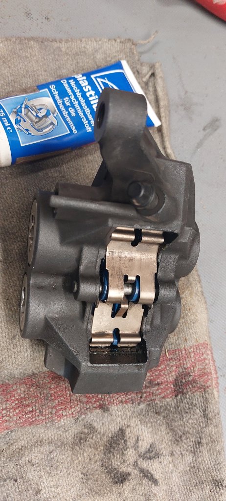

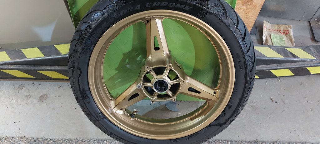

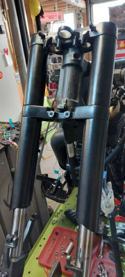

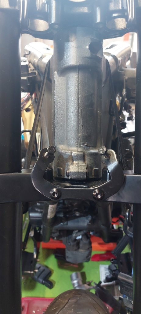

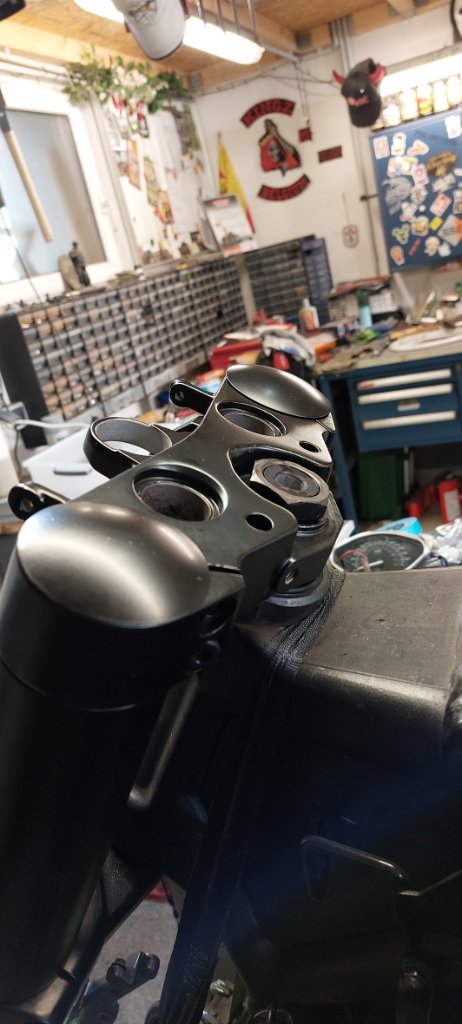

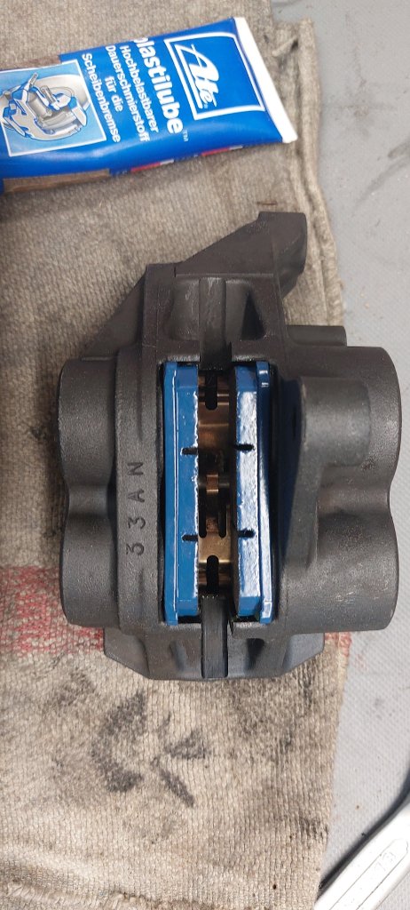

Die Bremsen wurden gereinigt, neuen Dichtungen und Beläge eingebaut und alles wieder zusammengebaut. Da die Vorderfelge ausgebaut war, habe ich sie dann auch mal richtig gereinigt. Gabel, Gabelbrücke und Gabelcover konnte ich auch wieder anbauen. Sieht langsam wieder wie ein Moped aus.
