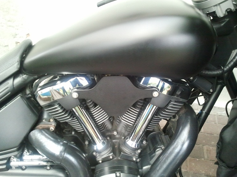

Kauf dir eine Aluminiumplatte mit 15-18mm Stärke und setze dich mit einer Flex zu Hause an den Küchentisch. Das kostet dich einen Nachmittag und 20€ Material. Die Maße kannst du von mir haben.

hier mal mein cover für die rechte seite das man die kabel der einspritzelektronik nicht so sieht.....
Re: MEIN EISENSCHWEIN
Erinner mich bloß nicht daran, muss ich auch noch ran. Sieht gut aus bei dir. ;)

hab einach ne schablone aus papier gemach und mit nem zirkel die dann einigermaßen symetrisch "konstruiert" dann in der mitte gefaltet und schon waren beide seiten gleich.....
is ne 3mm aluplatte und pulvern hat auch nur nen 5er gekostet
das v hat zwar nicht den gleichen winkel wie die zylinder aber ich wollte möglichst ne einfache schnörkellose form und das noch so klein wie möglich.....
ich hatte ja von quinti ne schablone bekomme wo die parallel zum zylinderwinkel verläuft die war mir aber zu lang.... will ja was vom motor sehen :)
